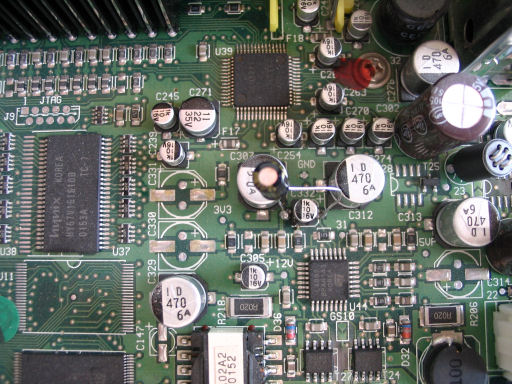

Ik heb hier net een stroomstoring gehad en nu start mijn X-sat 410 niet meer op. Alle ledjes blijven uit, dus niets op het display. Ik kan ook geen zekering vinden binnenin. Heb ooit die grote Elco veranderd omdat hij steeds aan en uit ging, daarna geen problemen meer gehad. Misschien is dit eigenlijk een vraag voor de "rokende soldeerbout" maar als ik daar op x-sat zoek komt er weinig info uit. Ik kan ook mijn probleem niet terug vinden bij dit topic.

Hallo,
Ik weet niet hoe goed jouw frans is, maar < DIT > zou een oplossing kunnen zijn.

Mijn Frans is niet goed, maar het kwam me bekend voor, want ik had ergens een doc. opgeslagen met X-sat410 problemen. Wist niet meer dat ik het had, daarin wordt gesproken over de SMD elco C332 die je moet vervangen. Nu ben ik absoluut niet handig met solderen, zeker niet met SMD's, dus heb ik dezelfde waarde als normale elco gekocht (10uF/16V) en die eroverheen gesoldeerd. En waarempel probleem is verholpen, nu maar eens kijken of dat voor langere duur is. Bijgaand natuurlijk een foto van mijn knutselwerk.
