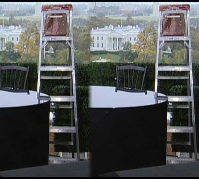

Feedhunter Rini Geplaatst: 3 november 2008 Geplaatst: 3 november 2008 7 E 11379 V 13333 aut iD mov 4-6-m4-s2 het is dezelfde persoon. I work with: Technomate TM 5402 HD M3 CI super+, or Dr HD F 15, or Clark Tech HD 4100 plus, or VU+ Duo or DVB/Dream DVB met TBS 5980 USB DVB S2 TV Q Box CI and a 110 c.m. Triax dish with quad 0.3 Invacom LNB and a DiseqC 1.2 Motorized H-H Moteck Motor

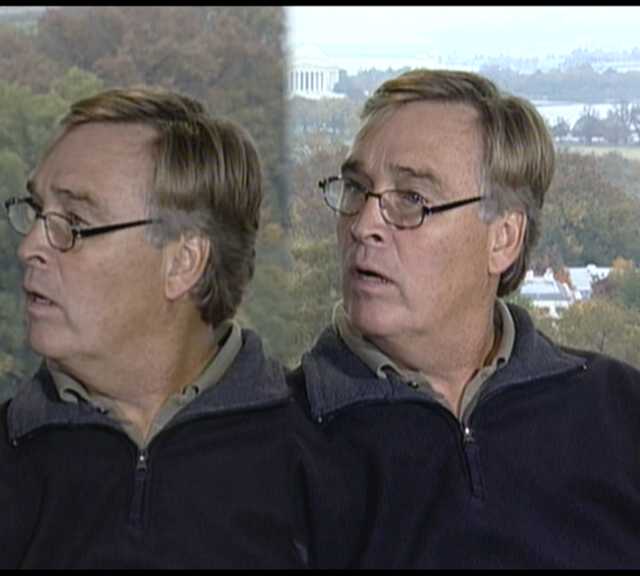

Feedhunter Rini Geplaatst: 3 november 2008 Auteur Geplaatst: 3 november 2008 Reported by Feedhunter Rini on 2008-11-03 05:40 pm 0 Comment Eutelsat W3A (7.0°E) Frequency: 11379 - Pol: V - SR: 13333 - FEC: - Category: Newsfeed Transmitted in: MPEG-2 4:2:0 (PAL) Comments: How is this possiblel, 1 person, 2 backgrounds I work with: Technomate TM 5402 HD M3 CI super+, or Dr HD F 15, or Clark Tech HD 4100 plus, or VU+ Duo or DVB/Dream DVB met TBS 5980 USB DVB S2 TV Q Box CI and a 110 c.m. Triax dish with quad 0.3 Invacom LNB and a DiseqC 1.2 Motorized H-H Moteck Motor

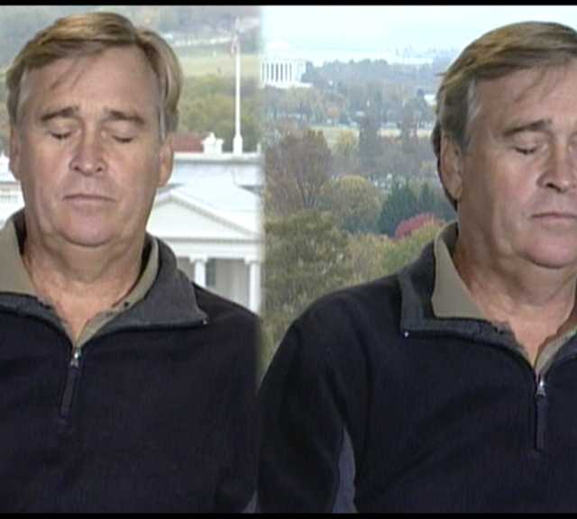

rtv625 Geplaatst: 3 november 2008 Geplaatst: 3 november 2008 Google op chroma key? Eigenlijk zit hij voor een blauw doek.... Is mijn inschatting
Pivadebo Geplaatst: 4 november 2008 Geplaatst: 4 november 2008 Jouw inschatting is goed. Ik werk met: Dreambox 8000, Maxplus 2100S+ of DVB/Dream DVB met TBS 6921 kaart, Prof Revolution S2 8000 en 88cm Triax schotel met een quad 0.3 Invacom LNB.
Newslive Geplaatst: 4 november 2008 Geplaatst: 4 november 2008 Allebei fout. Ze leggen beide camera's gelijk qua kleur. Je kan zien dat het 2 verschillende camera's zijn. Dit is heet belangrijk als je een live-je doet met 2 camera's. Als de een anders van kleur is dan de ander, heb je een probleem. Het is gewoon lelijk.

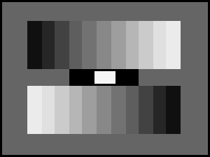

Gast Drs. IJzerbout Geplaatst: 4 november 2008 Geplaatst: 4 november 2008 Het wordt inderdaad gedaan om meerdere camera´s kwa kleur gelijk te krijgen. Color Balancing. Hier worden beide kamera´s via een vertikale mixwer wipe naast elkaar gezet om zodoende de kleuren te vergelijken. (De kleuren exact gelijk te krijgen bij kamera´s van verschillende merken is altijd moeilijk vanwege de verschillende kleur matrixen). De methode hier is echter fout. Normaal doe je dit d.m.v. black en dan white color matching op de kamera of CCU. Is er een CCU, dan een grayscale chart voor de kamera en de kleur uit het grijs wegregelen. Dan moeten beide kamera´s al heel close zijn. Alleen een hele goede shader kan het ook op het oog afregelen. Dit heet dus "shading" in Amerika en "regs" (registration) in Zuid Afrika.

Gast Drs. IJzerbout Geplaatst: 4 november 2008 Geplaatst: 4 november 2008 Tja..was het maar zo makkelijk.

Gast Drs. IJzerbout Geplaatst: 5 november 2008 Geplaatst: 5 november 2008 De bovenste is het. Vroeger moest ik iedere dag de RCA TK45/TK47 kamera´s matchen voor de nieuwsuitzendingen in Canada. Ik kan het nog steeds dromen. Monitoren moesten ook geregeld gecalibreerd worden. Dat was ook al zo´n drama. Probeer maar eens 2 of meer klasse 1 monitoren precies gelijk aan elkaar te krijgen kwa kleur.
