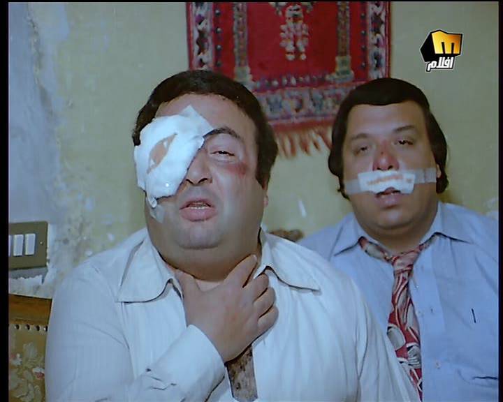

Aan iedereen die meevolgt en Nilesat ontvangt kunnen jullie eens kijken of jullie volgende kanalen makkelijk kunnen ontvangen (ook gedurende de dag bedoel ik en ook bij bewolkt weer):
Rotana Cinema : 11766 H 27500 3/4
Melody Aflam : 12034 H 27500 3/4
Als jullie dit kunnen dan hebben jullie een heel goede opstelling zou ik zo zeggen.

Deze freq is hier prima te ontvangen nu ,heb hier een Gregorian van 120 cm
