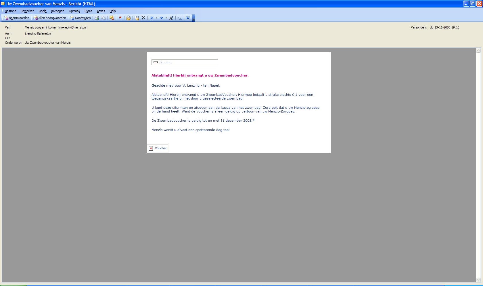

Het is mij duidelijk voor wat betreft het downloaden van afbeeldingen maar ik vraag me af of dit hier iets mee te maken heeft.
Ik heb 2 bijlagen meegestuurd waarin de 1e bijlage het mailbericht weergeeft zoals ik het zie.

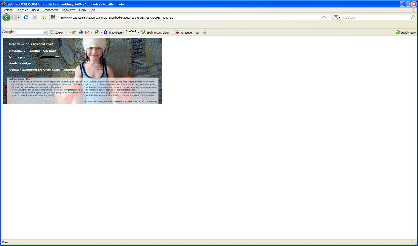

In de 2e bijlage staat de onderstaande link afgebeeld zoals die in de bronvermelding van het mailbericht is opgenomen.
Het vreemde is dat als ik deze link direct in de browser plak dan komt de voucher wel goed in beeld, dus waarom niet op de normale manier?
Mocht het nodig zijn dan plak ik de hele bronvermelding in dit bericht.
src="http://www.basiscommunicatie.tv/menzis_zwembad/images/vouchers/EMAILVOUCHER-3041.jpg"></DIV></BODY></HTML>
