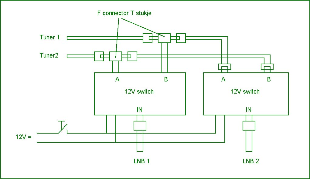

Albert_H Geplaatst: 24 november 2008 Geplaatst: 24 november 2008 Kijk eens even of alles wat betreft de motor sturing goed werkt als je de kabels omsteekt. Als dat goed gaat kun je op zoek gaan naar een goed coax relais. Zo "simpel" is dat echter niet denk ik. Als je de kabels wilt swappen heb je een relais met 2 wisselkontakten nodig of twee relais. Je zou het met twee 12V switches en een paar F connector T stukjes kunnen proberen. Kost wel wat signaal denk ik, maar dat geeft meestal geen probleem. Albert_H. Nextwave Plus 2500SUC met Canaal Digitaal kaart en penta 1.09, PCTVsat, Skystar 2, Skystar 1 CI, Technotrend V 1.3, DEC3000, 80cm schotel met twin LNB draaibaar op een SM3D12.
Albert_H Geplaatst: 24 november 2008 Geplaatst: 24 november 2008 Hierbij een tekeningetje hoe het zou kunnen. Albert_H. Nextwave Plus 2500SUC met Canaal Digitaal kaart en penta 1.09, PCTVsat, Skystar 2, Skystar 1 CI, Technotrend V 1.3, DEC3000, 80cm schotel met twin LNB draaibaar op een SM3D12.
bellejt Geplaatst: 26 november 2008 Auteur Geplaatst: 26 november 2008 Dat ziet er mooi uit.Had ook wat aan het tekenen geweest en denk uiteindelijk dat ik zal gaan voor de middenweg die hier al gezegd is.De rotor bedienen vanuit de SD decoder en een twin LNB gebruiken.Ik kan dan de 2de uitgang van de lnb verbinden met de 3de uitgang van de disceq van de HD.We gaan zo gauw het weer beter is toch wat experimenteren met een F-coax switch ook.Ik laat wel verder bericht. Groetjes,salutations,greetings. 1 x Gibertini 1,10 vast 3 sats + 1 x Triax 88 cm rotor + Triax fixed 5W Vu + Duo4K SE sat tuner 4 X DVB-S2X en 1 x turbo DVB-C + OpenVix + idem dual tuner and vu duo2 fallback tuner Octagon SF8008 4K Openvix (via ethernetconnectie/WIFI fallbacktuner)
bellejt Geplaatst: 11 december 2008 Auteur Geplaatst: 11 december 2008 eens op zoek geweest en kom op juist dezelfde tekening als boven uit.Ik ga dus proberen om 2 coax relais tesamen aan te sturen zodat ze gewoon de rotor en de vaste opstelling automatisch wisselen tussen SD en HD.Zo hebben beide ontvangers toch steeds de mogelijkheid ook op te nemen op hdd van de standaard sats (Astra's en HB) terwijl ik speel met de rotor.Ik ga er dus wel moeten op letten dat als ik switch de tuners op dezelfde sateliet staan ingesteld.Hopelijk heb ik geen problemen van overslag tijdens het switchen.Moet ook nog op zoek naar die T-connectortjes voor satelliet. Groetjes,salutations,greetings. 1 x Gibertini 1,10 vast 3 sats + 1 x Triax 88 cm rotor + Triax fixed 5W Vu + Duo4K SE sat tuner 4 X DVB-S2X en 1 x turbo DVB-C + OpenVix + idem dual tuner and vu duo2 fallback tuner Octagon SF8008 4K Openvix (via ethernetconnectie/WIFI fallbacktuner)
