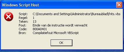

Een kennis heeft me dit scriptje gegeven maar dat geeft bij mij een errormelding
Citaat:
DIM OnTop = 4096
DIM TimeOut= 300
MsgBox ( "YOHOOOOO BARMEDEWERKER", OnTop + 32, "TER HERINNERING" ,TimeOut )
If MsgBox("GEBRUIK JE WEL DE OPENINGSLIJST?", OnTop + vbYesNo , “”, TimeOut ) = vbYes Then
MsgBox "HEEL FIJN :-)" , OnTop , “” , 3
Else
MsgBox ("DE LIJST GEBRUIKEN ZORGT ERVOOR DAT JE NIETS VERGEET EN IS DAAROM VERPLICHT. DUS GEBRUIK HEM ALSNOG AUB." , OnTop, “ ” , 10)
End If
Gek want bij mij blijfd ie wel op de voorgrond, bij IeBrowser vensters, windows mappen, bittorrent, en waarschijnlijk andere programmas ook.
Ik had dit geknipt en geplakt in een .txt bestandje en hernoemd naar .vbs
