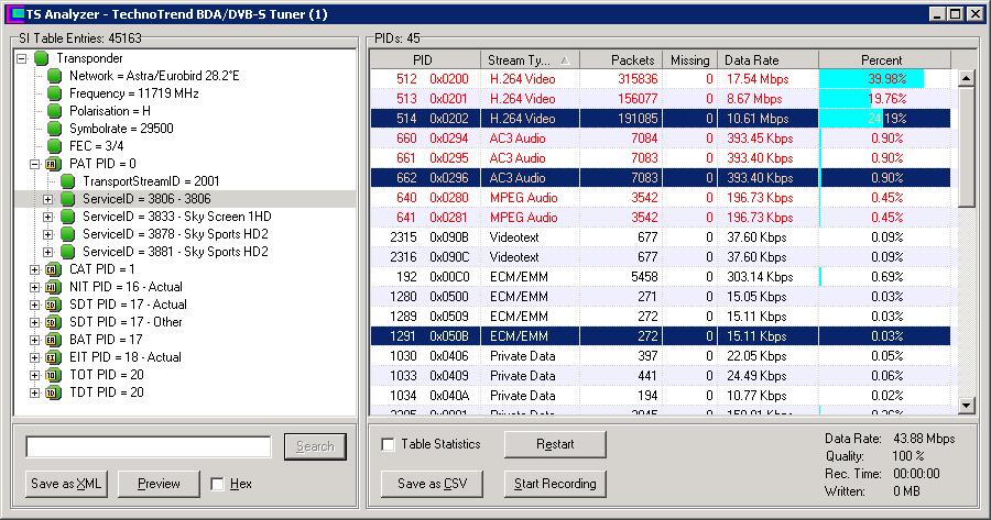

Via het forum van "Digital Spy" bereikte mij net het nieuws dat MTVNHD en SCIHD aan het testen zijn op de Astra2. MTVNHD heb ik reeds gevonden, deze zit op:
Service ID: 3806
Frequency: 11719H
Symbolrate: 29500
FEC: 3/4
Modulatie: DVB-S2/QPSK
(zie ook screenshot 1)

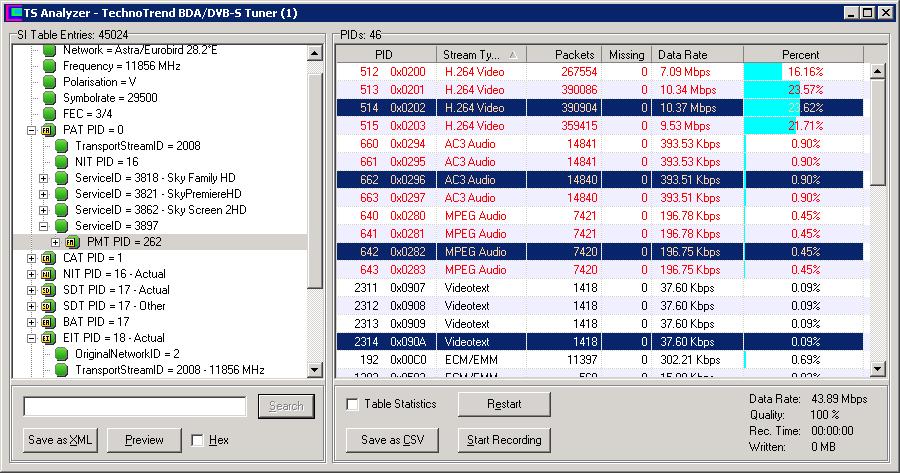

SCIFIHD zendt volgens nog geen EPG data mee maar ik denk dat deze service momenteel de naam 3897 draagt en te vinden is op:
Frequency: 11856
Symbolrate: 29500FEC: 3/4
(zie ook screenshot 2)

Leuk. Ik heb via Henksat settings ook een MTVNHD. Alleen deze geeft geen beeld? Niet FTA?
is het niet die van op hotbird die in je lijst staat ?????? van Cyfra+ of op astra 19.2 van canal+ Fr

Ben momenteel niet thuis dus kan niet checken of ik beeld heb, maar heb al wel gezien dat er netjes 3 NDS id's aan de MTVNHD en SCIFI HD service hangen wink

als ik die zenders bekijk die MTVNHD geeft mij een filmzender weer op 28.2 en die SCHIFI HD geeft mij niks weer,die wordt dus niet gevonden,
al stond SCHIFI/HOROR HD al in de lijst met EPG.

MTVNHD geeft een epg weer van MTV HD maar zend films uit van een andere sky zender momenteel.
daarom dat ik de fout zag.

Er zijn inderdaad nog geen concrete uitzendingen op MTVNHD en SCIFI Channel HD. MTVNHD laat een simulcast van een andere filmzender zien en SCIFI HD zendt SKY1 programma's uit. De EPG van beide zenders klopt al wel.
Even afwachten dus. Ik moet wel zeggen dat ik zeer in mijn nopjes ben met mijn Sky HD abbo, het kost ruim 50 euro in de maand maar daar krijg je echt VEEL content voor terug en er komt steeds meer bij :D . Dit komt uiteraard mede door het grote aantal klanten van Sky UK. Canaal Digitaal krijgt dit gewoonweg niet van de grond omdat de investeringen erg groot zijn en men daar simpelweg te weinig klanten voor heeft.
Petje af Sky UK!
PS: ScifiHD zit op een andere frequentie dan ik aanvankelijk dacht, namelijk:
Service: 3874
12324 V
FEC 3/4
Symbol Rate 29500

Gelukkig doet MTVNHD t ook prima op 19,2E en 13E smile

Ik heb hier gewoon zwart beeld. Ik gebruik de MTVNHD van Henksat lijst van 2911
Ik ken de lijst van Henksat niet (ik maak mijn eigen lijstjes wink ) Maar aangezien ik hier (zij het geen MTV programering) wel beeld heb op MTVNHD denk ik dat de MTVNHD in jouw lijstje waarschijnlijk op een andere satelliet gepositioneerd zit (Astra1, Hotbird of Sirius).

Sinds gister zijn beiden zenders live gegaan. Wat me wel opvalt is dat Sky aardig aan het proppen is op de transponders. De transponder waar scifi channel HD op zit bevat momenteel 6 HD kanalen. Enkele hiervan zenden echter alleen 's avonds en later in de middag uit. De beeldkwaliteit is overigens ronduit prima.
MTVNHD was een leuk sinterklaascadeautje gister, zat al een tijdje op dit kanaal te wachten :D
