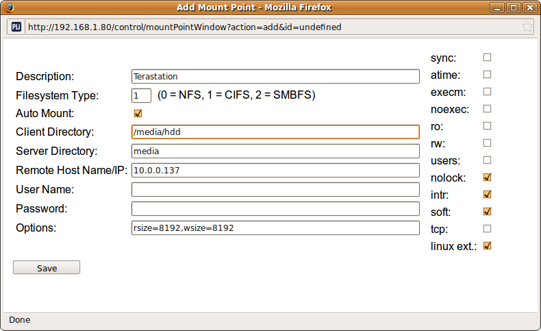

dAF2000 Geplaatst: 6 december 2008 Geplaatst: 6 december 2008 En dan maak je in de webinterface (dat typt wel zo makkelijk) deze mount (zie bijlage). Client directory /media/hdd kun je zo laten als je geen interne harddisk hebt, anders /media/server1 bijvoorbeeld van maken. User Name en password instellen zoals ze zijn (of ze nodig zijn, vraag ik me nog af). Het vinkje "linux ext." aanvinken tenzij 't niet werkt. Probeer dan eens zonder 't vinkje. Meer info op de PLi wiki: http://www.pli-images.org/modules/wiki/index.php?wakka=E1Mount Edit: oh, PLi Iolite zie ik. Dit was gebaseerd op PLi Jade die een stuk beter is qua mounten. 't Idee blijft hetzelfde
Tonskidutch Geplaatst: 6 december 2008 Geplaatst: 6 december 2008 Citaat: (of ze nodig zijn, vraag ik me nog af) dat kun je natuurlijk eens testen, maar samba en dus cifs op een terrastation (linux) zal enkel guests toegang geven indien guest volledige Rechten heeft,,, en dat moet je naar mijn mening bewust instellen. dus ik ga voor die bewust aangemaakte gebruiker. verder weer een voorbeeldig plaatje (je bijlage) voor de vraagsteller om het op te lossen chiao WOMAN Tiny Joe White & Flying Mojito Bros
