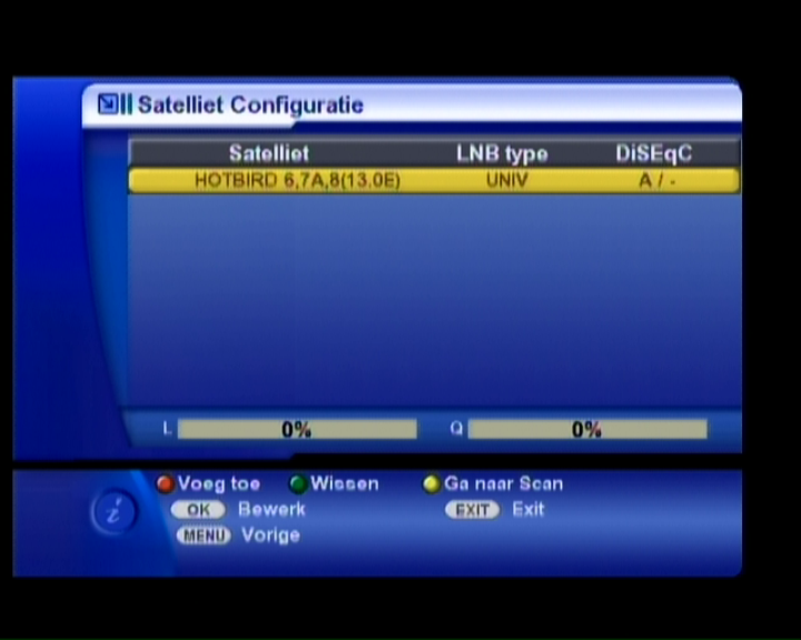

Na het plaatsen van een alternatieve settingslijst kan ik de satellietconfiguratie niet (meer) opslaan. Ik edit de config druk op 'opslaan en exit' en ga uit het menu. Vervolgens ga ik weer terug en weg config. Alleen Hotbird blijft nu staan.
In principe loopt de Ipbox verder (redelijk) goed. CCcam loopt en weinig panic geconstateerd.

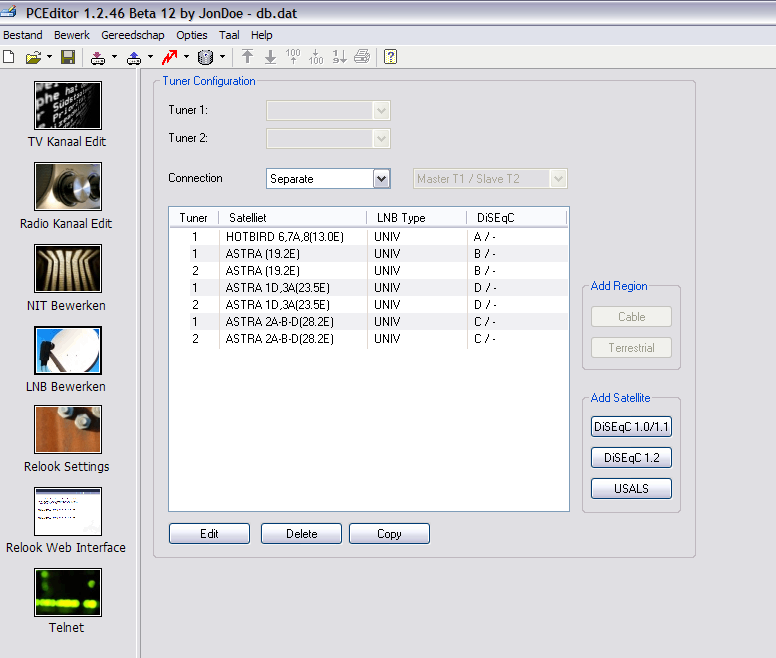

Op de een of andere manier wordt de config dubbel uitgevoerd door PCeditor. Zie bijgaand shot. Vandaar dat Hotbird wel blijft staan.
Nu nog de oorzaak achterhalen.

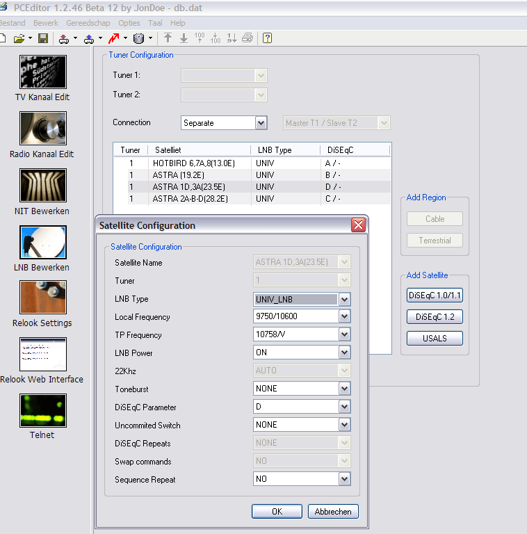

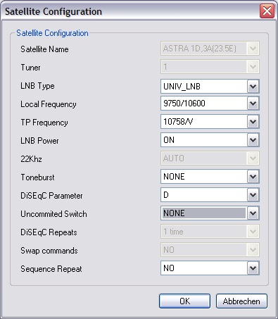

Ik heb de diseqc instellingen allemaal verwijderd uit de box. Vervolgens heb ik nieuwe diseqc instellingen met PC editor samengesteld waarin ik ogenschijnlijk hetzelfde doe. Blijkbaar gaat er toch iets anders want nu werkt het wel.
Onderstaand de instellingen die wel opgeslagen worden en ook werken. Ik volg het niet meer maar het werkt nu wel. wink
De oude instellingen zagen eruit als afbeelding twee.
