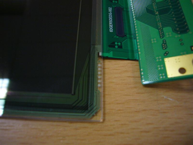

Tja zo'n aansluiting op het scherm is zo enorm dun, dat je die inderdaad snel kapot kan buigen .. vaak geprobeerd !!
hier onder een foto van zo'n aansluiting bij een LCD scherm
je ziet de dunne sporen naar de connector lopen
Dus met andere woorden ... inderdaad het scherm defect MAARRR zeg voor de garantie ajb niet, dat je het scherm gereinigd hebt !
