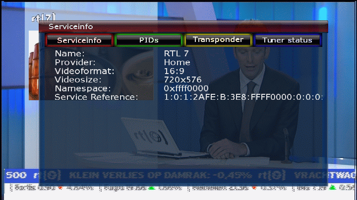

Bijgaand mijn picons op channel id voor de regio brabant/limburg
Het lijstje is niet helemaal compleet, maar meer heb ik er niet (nodig).
Mocht je ze moeten aanpassen voor een andere regio:
Menu->Information->Service-> (rood - ServiceInfo):Service Reference. Lijkt me duidelijk.
Copieer in '/usr/share/enigma2/picon', of '../media/cf/picon'

Het is helemaal niet moeilijk om bovenstaande bijlage aan te passen voor andere regio's.
Even de service info opzoeken en de bestandsnaam aanpassen, that's it (een complete lijst is natuurlijk gemakkelijker en sneller, maar zelf doen is nou eenmaal leuker).
