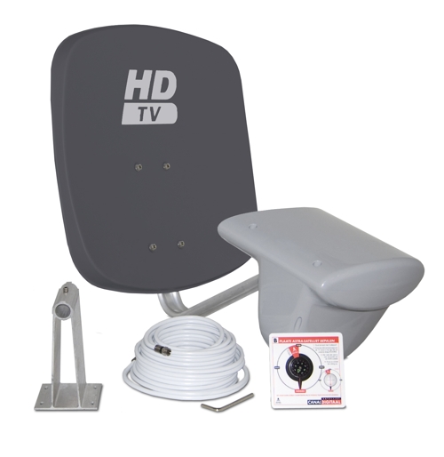

De Tripelsat is niet gelijk aan de Multytenne.
Zoals al aangegeven heeft de Tripelsat 3 lnb's.
De astra3 23.5 staat daardoor meer in het brandpunt van de schotel en de 28.2 en 19.2 dus minder uit het brandpunt dan bij de Multitenne het geval is.
E.e.a zou tot gevolg moeten hebben dat de signaal kwaliteit beter zou zijn.
Hoe het in de praktijk uitpakt is mij echter onbekend.

Grappig is dat Technisat in Duitsland de "Tritenne" levert, met ontvangst van 19.2, 13 en.. 9 graden oost !
Zou dit dezelfde schotel zijn als de Triplesat met 19.2, 23.5 en 28.2/28.5 ??
Het verschil in graden is ongeveer hetzelfde..

Maar ik denk werkelijk dat de Triple Sat en de Tritenne exakt hetzelfde zijn...
Volgens mij zal er niet voor de NL en B markt alleen een speciale schotel zijn gefabriceerd, maar welbewust 1 schotel die voor meerdere doeleinden / landen geschikt is.
Google eens op Tritenne Technisat
Rico
Xtrend ET9500 Openpli, Xtrend ET6000, Wavefrontier T55 met positie's 3e,9e,13e,19e,23e en 28e
Link naar reactie
Delen op andere sites
Ik denk dat ze inderdaad in massa geproduceerd worden, maar dat het afstellen van de LNB's wel degelijk wordt afgestemd op de markt.
Het verschil tussen 19.2, 13 en 9 is 6.2 en 4
Het verschil tussen 28.2/28.5, 23.5 en 19.2 is 4.7/5.0 en 4.3
Wie weleens een schotel heeft uitgericht weet dus dat deze twee niet hetzelfde zijn.

Origineel bericht van: Hadrian
Inderdaad.
De schotel is universeel met alle uitvoeringen.
Alleen bij de TripleSat staat er "HD TV" op.
De lnb-unit is bij allen anders.
Multytenne met 4 lnb's.
Tritenne met 3 lnb's voor Astra 1, Hotbird en Eurobird 9.
TripleSat voor Astra 1, 2 en 3.

Bij de Multytenne zitten vier 'kale' LNB's (zonder behuizing) in gleuven in plastic richels die vast zitten aan de (grijze) buitenschaal. Zoiets, denk ik: |_||_||_||_||_|
Wat Technisat dus kan doen, is een serie buitenschalen laten gieten, met iets verschoven gleuven (kwestie van een palletje verschuiven in de gietmal). Omdat de buitenschaal van de Triple ook zwart is, moet het wel een aparte serie zijn. Misschien kunnen ze ook achteraf die gleuven in de richel frezen. Handige satters zouden zo de afstellng kunnen finetunen.
(Ik baseer me op de vage foto'tjes die ooit online - ook hier op het forum verschenen).
