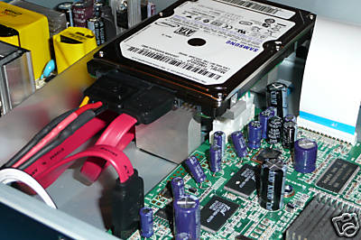

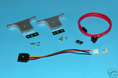

Onze Kathi, en de foto bestuderende, denk ik dat er flink wat valt te knutselen en solderen. Op de foto in ingebouwde toestand kan je zien dat de voedingsplug van de harddisk (onderdeel 7) met krimpkous is vastgemaakt aan een andere draad.

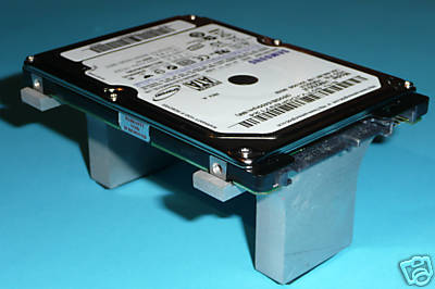

Wat deze set je biedt is een mooie montagesteun en alle benodigde onderdelen bij elkaar voor wie het in principe zelf kan solderen, maar niet teveel wil zoeken naar onderdelen en uitzoeken wat waar moet.
Ik meen dat de meeste UFS-910's ook de SATA plug niet op het moederbord hebben zitten, dus dat die er ook nog op gesoldeerd moet worden.
Ik heb deze set al ruim 4 mnd. in de 910.
alle aansluitingen zijn aanwezig op het moederbord, dus ook de +5v voor de 2.5 harddisk.
Het enige wat 'n beetje "tricky" is, het insolderen van de SATA aansluiting op het moederbord.
Een maar: er MOET aan de achterzijde 'n USB-stick ingepluged worden, anders wordt de HD niet herkend.
Voor de rest vervalt natuurlijk je nog aanwezige garantie.

Het staat natuurlijk wel héél netjes met een interne hd ipv. externe. Alleen het solderen is voor mij een probleem crazy (blijkt dat er inderdaad 2 dingen moeten gesoldeerd worden 1 x 7pol. SATA en 1x 3pin. Molex). Dus ik denk dat ik het maar bij mijn externe harddisk hou.

Ik heb die kit ook gebruikt om een HD in te bouwen maar zoals hierboven al gezegd, de SAT plug erin solderen is niet echt gemakkelijk. Het zijn heel kleine gaatjes en de moeilijkheid is vooral dat je ze eerst open moet krijgen want er zit soldeer in.
Eens ingebouwd heb je het probleem dat je na installatie van Enigma op USB stick enkele parameters in bootp.conf moet aanpassen anders start de boel niet.
