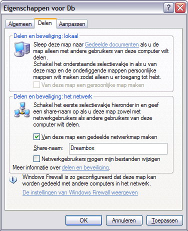

Onder welke naam is die dir /db gedeeld?
Daar zal het wel in zitten.
Hoe kan je zien onder welke naar een dir is gedeeld?
Dreambox 8000 & VU+ Duo
Synology DS201 NAS
ITV van KPN + digitenne
LG55B6V Oled TV
Origineel bericht van: Neptunus
Op het tabblad delen en beveiliging waar je ook het delen van een map toestaat in XP.
Dreambox 8000HD, Xtrend et5000 & et9000, Qnap 209-II Pro 2Tb,Wavefrontier T 90,Stab HH120 Triax 78 cm, Triax 78 cm CDS Duo LNB
Member of the PLi team
Je deelt een map C:/db, ik zal jouw voorbeeld aanhouden, zoals Henksat ook al aangaf bijvoorbeeld door een een sharennaam voor aan te geven.
Voor XP heb ik een screenshot bijgevoegd. Voor Vista werkt dit nagenoeg identiek.
In verkenner gewoon op de map gaan staan en de rechter muis drukken en vervolgens kiezen voor delen en beveiligen. It's so simple.
