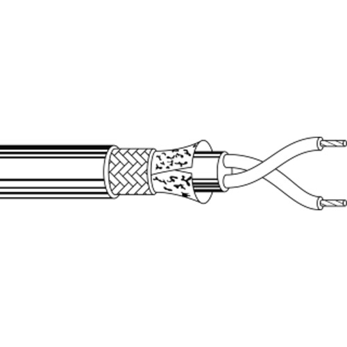

er bestaat coax waar er meer koperkernen inzitten. Dan hoef je toch maar 1 kabel te trekken. Ik heb geen idee of die geschikt zijn sat signalen. Google maar eens op multiple coax cable.
Ik heb zelf, welliswaar voor een PVR5020, een duo coaxkabel gebruikt. Voordeel, past makkelijk in een normale (5/8") pvc-buis.

Origineel bericht van: Bob de Bouwer
Lees net je bericht over een duo coax, heb namelijk ook het probleem dat ik een netwerkkabel en 2 x coax in de buis moet leggen.
Hoe ziet dit eruit?
Google maar even op twin coax
Origineel bericht van: Littlesat
Bovenstaande kabel kan niet werken... Is niet echt coax maar afgeschermde twisted pair.
Is dit ooit door iemand van dit forum getest?Het lijkt me namelijk een perfecte oplossing mocht je niet twee kabels door het pijpje kunnen leggen.
