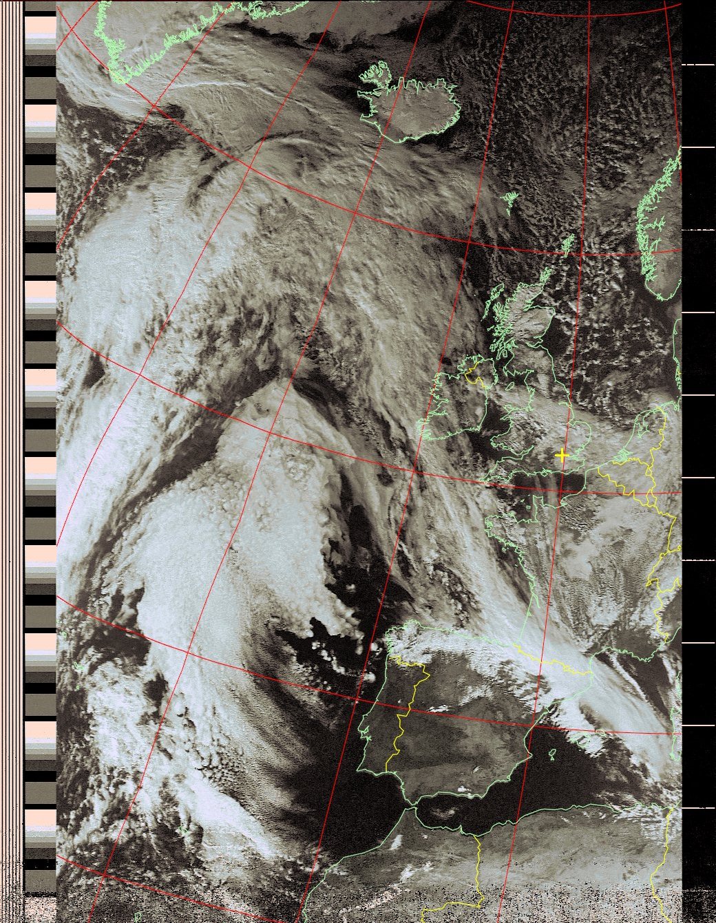

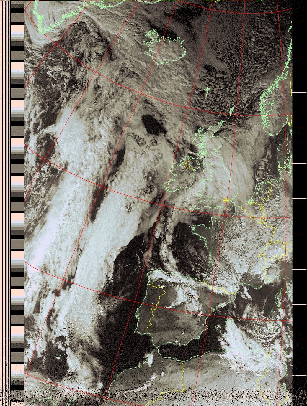

rommelaar Geplaatst: 14 februari 2009 Delen Geplaatst: 14 februari 2009 De op maandag 6 febr. gelanceerde NOAA 19 weersatelliet is in gebruik genomen en zend een heel sterk signaal uit.Dit is een aanwinst voor de weersvoorspellingen omdat er nu 4 polaire satellieten bij overgang ATP beelden naar de aarde zenden. Dreambox 7020,Dreambox 500s,Dreambox 800 en div weersatelliet ontvangers. Ik rommel maar wat aan en.......soms lukt het ook nog. Link naar reactie Delen op andere sites Meer opties om te delen...

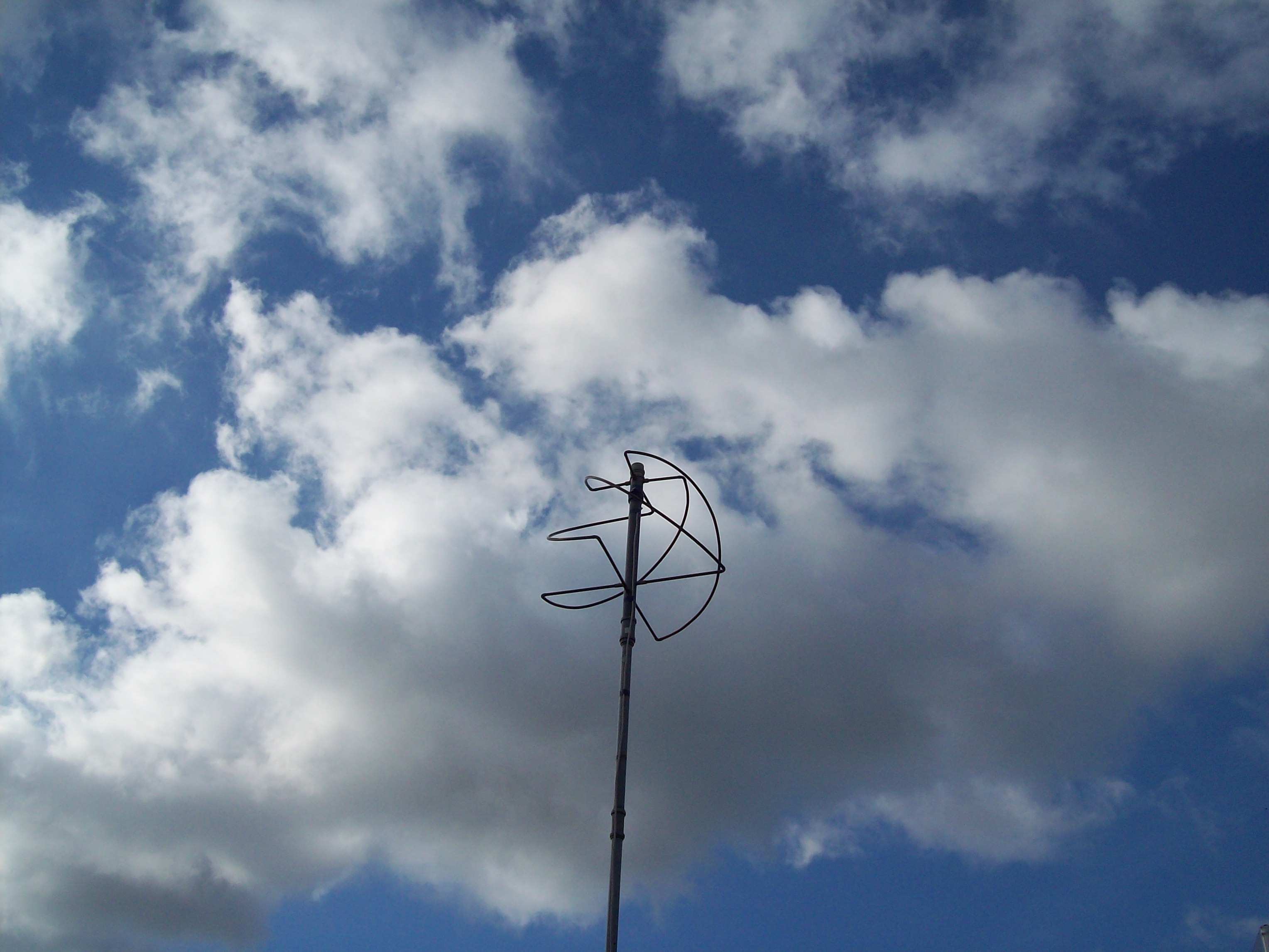

Hadrian Geplaatst: 14 februari 2009 Delen Geplaatst: 14 februari 2009 Is dat nou zo'n satelliet die je met zo'n heel vreemde antenne (in een kronkel omhoog en dan weer omlaag) kan ontvangen? -edit: Een quadrifilar helix antenne Mut@nt HD51 OpenPli 6 | VU+ Duo | Topfield TF7710HD PVR (Enigma2 / HDMU) Astra 19.2 | Astra 23.5 | Astra 28.2/5 | Hotbird 13.0 | Eurobird 9.0 | Digitenne OSCam Link naar reactie Delen op andere sites Meer opties om te delen...
rommelaar Geplaatst: 14 februari 2009 Auteur Delen Geplaatst: 14 februari 2009 Ja Hadrian die word door deze zelfbouw antenne via een ontvanger,kan ook een scanner zijn,door een freeware programmaatje en de geluidskaart van de pc in beelden omgezet. Dreambox 7020,Dreambox 500s,Dreambox 800 en div weersatelliet ontvangers. Ik rommel maar wat aan en.......soms lukt het ook nog. Link naar reactie Delen op andere sites Meer opties om te delen...
ghostecho Geplaatst: 15 februari 2009 Delen Geplaatst: 15 februari 2009 Origineel bericht van: rommelaar Ja Hadrian die word door deze zelfbouw antenne via een ontvanger,kan ook een scanner zijn,door een freeware programmaatje en de geluidskaart van de pc in beelden omgezet. erg keuk waar vind je het freeware programmaatje Link naar reactie Delen op andere sites Meer opties om te delen...
wammeswaggel Geplaatst: 15 februari 2009 Delen Geplaatst: 15 februari 2009 Hier, o.a. : http://www.david-taylor.myby.co.uk/ . Mvg, wammes. Ik lees veel dus ik hoef niet veel te posten. Link naar reactie Delen op andere sites Meer opties om te delen...
rommelaar Geplaatst: 16 februari 2009 Auteur Delen Geplaatst: 16 februari 2009 Het freeware programma van wxtoimg kan je hier innemen en installeren. http://www.wxtoimg.com/downloads/ succes Dreambox 7020,Dreambox 500s,Dreambox 800 en div weersatelliet ontvangers. Ik rommel maar wat aan en.......soms lukt het ook nog. Link naar reactie Delen op andere sites Meer opties om te delen...

Hadrian Geplaatst: 17 februari 2009 Delen Geplaatst: 17 februari 2009 Die antenne schijn je te kunnen maken met koperen waterleiding en wat knietjes. Er zijn wel howto's van te vinden. Volgens mij zelfs nog ergens op Sat4All. Mut@nt HD51 OpenPli 6 | VU+ Duo | Topfield TF7710HD PVR (Enigma2 / HDMU) Astra 19.2 | Astra 23.5 | Astra 28.2/5 | Hotbird 13.0 | Eurobird 9.0 | Digitenne OSCam Link naar reactie Delen op andere sites Meer opties om te delen...
rommelaar Geplaatst: 18 februari 2009 Auteur Delen Geplaatst: 18 februari 2009 Henkie hier kan je een beschrijving vinden voor de bouw van een antenne.Je kan die het beste zelf bouwen want kant en klaar kopen is nogal duur.En zelf zo'n ding maken is wel leuk werk ook hoor.Alle materialen kan je bij de bouwmarkt kopen. http://www.frars.org.uk/cgi-bin/render.pl?parameter=&pageid=1154 Dreambox 7020,Dreambox 500s,Dreambox 800 en div weersatelliet ontvangers. Ik rommel maar wat aan en.......soms lukt het ook nog. Link naar reactie Delen op andere sites Meer opties om te delen...
