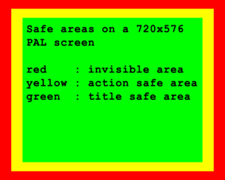

In de tv industrie heb je een z.g.n. safe tekst area, waar de tekst binnen moet blijven, om dit soort problemen te voorkomen.

Op mijn ouderwetse beeldbuis in de keuken staat het eerste karakter van de ondertiteling gelijk met de rand van het scherm.
Er is daar dus geheel geen reserve ingebouwd.
Op underscan is duidelijk te herkennen, dat de ondertiteling niet binnen de grenzen van de safe title area liggen, maar binnen de grenzen van de safe picture area.
Het enige wat je zelf kan doen, is de beeldbreedte van je scherm een beetje terug draaien, of de beeldfase een beetje verschuiven.
En misschien klagen bij het play out centrum, waar de subtitles worden ge-insert.
Nawoord: je ziet aan de hand van deze klacht, hoe compex het is om meerdere weergeef systemen tegelijk van een goede weergave te voorzien. En dat broadcast video een vak is.
