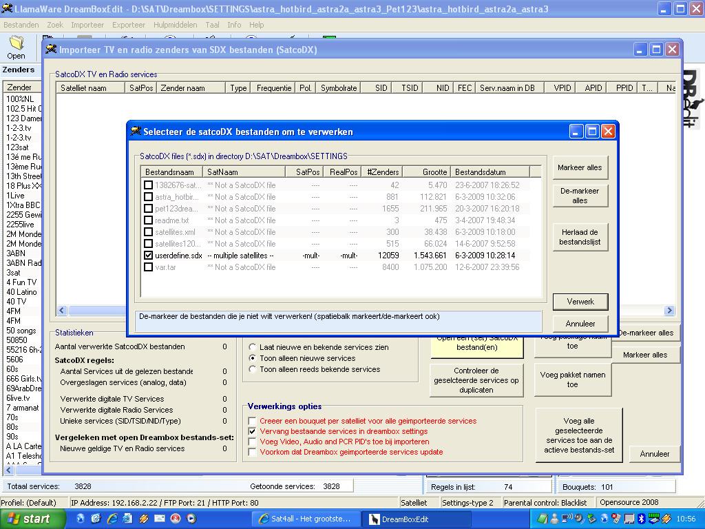

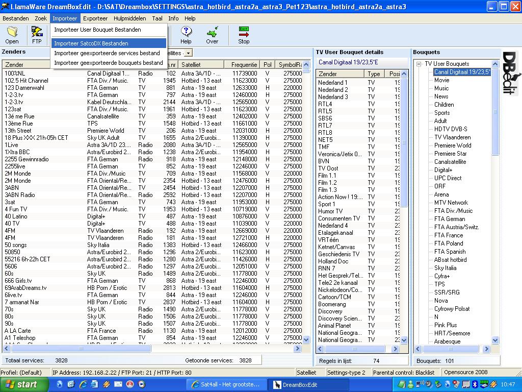

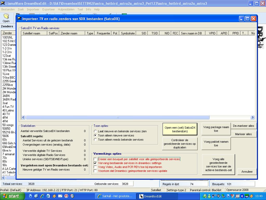

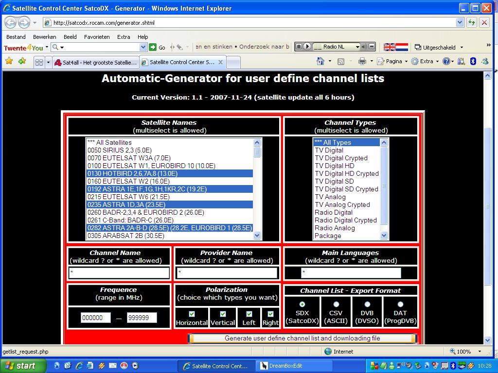

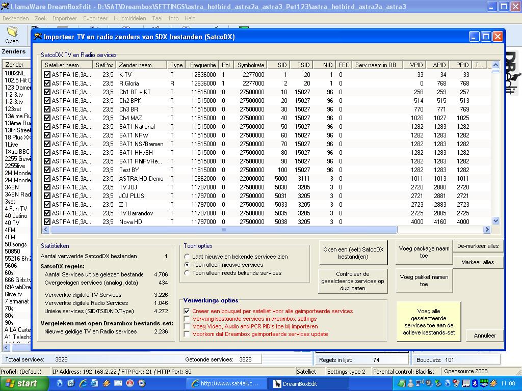

Ik probeer kort uit te leggen hoe ik een settingslijs voor de Dreambox D7000s update.Eerst begin ik met een lijst van Bv Joske of Pet123 te laden in Dreamboxedit.Daarna ga ik naar De Site van SatcoDX. en klik daar aan welke sats ik wil hebben zie bijlage1.Daarna klik ik dus op Genereer onderaan het programma,Nu wordt er een file aangemaakt die je opslaat ergens op je PC.Nu open ik Dreamboxedit Als het goed is laad hij automatisch de settings lijs die je hebt gekozen.Daarna ga ik bovenaan naar Importeer en dan naar importeer SatcoDX files (zie Bijlage)selecteer nu de userdefine.sdx die je ergens op je PC hebt opgeslagen en verwerk deze, Nu zul je zien dat er een aantal kanalen zijn aangekruist,voeg het aangekruiste service toe aan jou bestand en sla hierna de boel op.Zo nu is jou bestaande lijst geupdate zonder dat jou lijst opzich veranderd.
Ik hoop zo dat het een beetje duidelijk is de bijlagen geven het een beetje aan hoe je het moet doen.

ik werk met de laatste versie DreamboxEdit 3.0.0.0 Ik denk dat je dan iets fout doet.eerst de sattelieten kiezen die je kan ontvangen.daarna genereer je de userdefine.sdx file.als dat gelukt is open je de dreamboxedit en laad je eigen lijst die je gebruikt. dan ga je naar de tap bovenin "importeer"en klik dan op Importeer SatcoDX Bestanden zoek jou userdefine.sdx op en verwerk deze.verder gaat het volgens de fotos en volgens het menu wat je dan ziet.

Current Version: 1.1 - 2007-11-24 (satellite update all 6 hours)
dat zal wel die generator betreffen en niet de lijst, toch?
anders is het geen update maar een downgrade.
