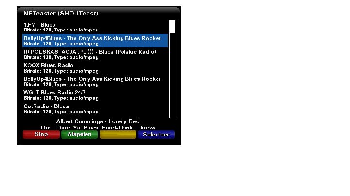

Heb ik ook nog eentje, in welke map pas ik het netcasterplaatje aan zie att. in de dTV-HD skin
Breder,beeldvullend, tekst/titelvak groter.
Kerni zal een aangepaste dTV-HD skin de komende dagen online zetten beloofd ie net, ook al weer opgelost.
