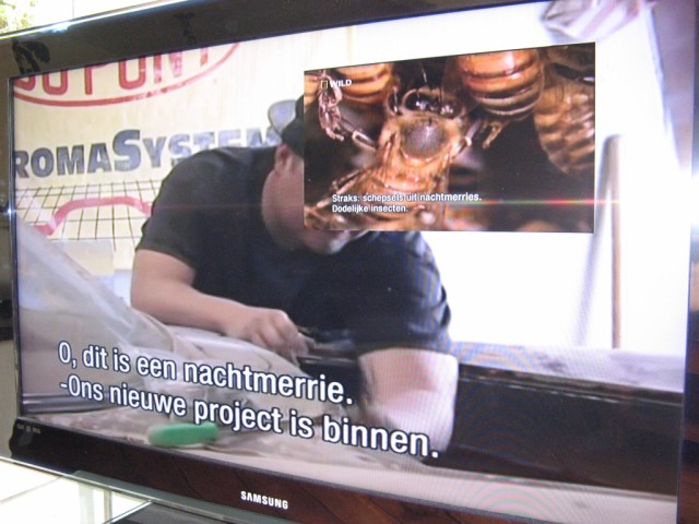

Als ik pip aanzet dan verschijnt er een volledig gevuld beeld met het audiokanaal van de andere zender, verwissel je de zenders om met de gele knop dan heb je het omgekeerde effect, beeld en weer de audio van ander kanaal. Ik kan ook niet het beeld verkleinen of verplaatsen.

Denk dat je het ergens anders moet zoeken, heeft hier altijd goed gewerkt in elke image op zowel de 7025 als de 8000.
vreemd screenshot werkt niet met PIP >> foto
VU+ Duo2 - PrismCube
hmmm, bizar.
In de Ronaldd image via BA werkt het bij mij dus wel maar in de Milo werkte dat niet.
Ik zal het vanavond nog eens testen op de Milo image die in de flash staat. Want daarmee was het probleem met het 16:9 ook opgelost. wordt vervolgd.

OK, PiP werkt hier dus wel in de image op de flash. Ik ga het dan wel nog even testen op de image op CF als de nwe versie er is van Milo.
als dat dan ook in die image werkt dan heeft het dus echt te maken dat je een recente versie in de flash moet hebben staan.
