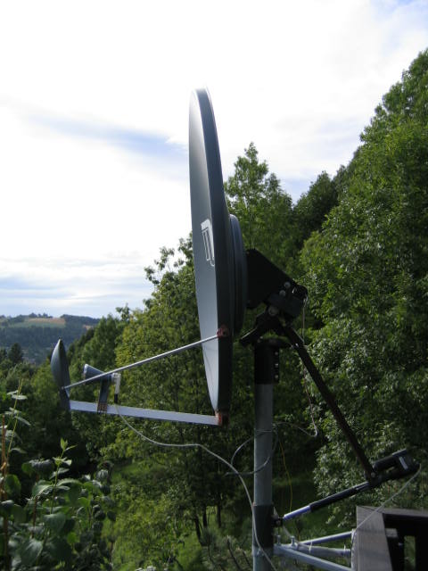

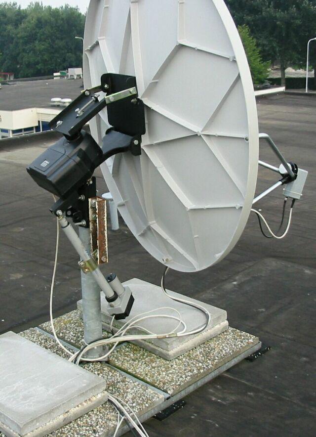

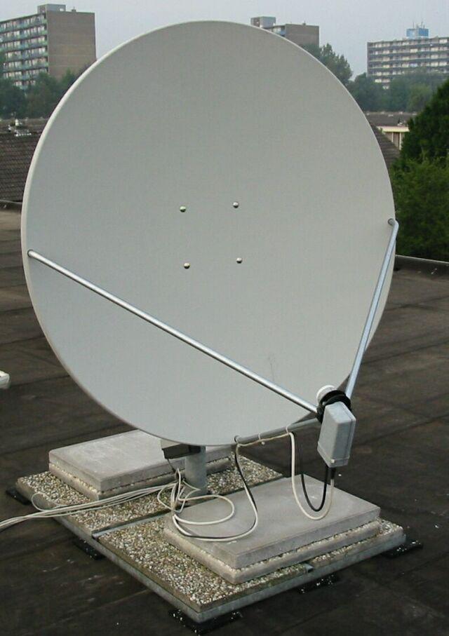

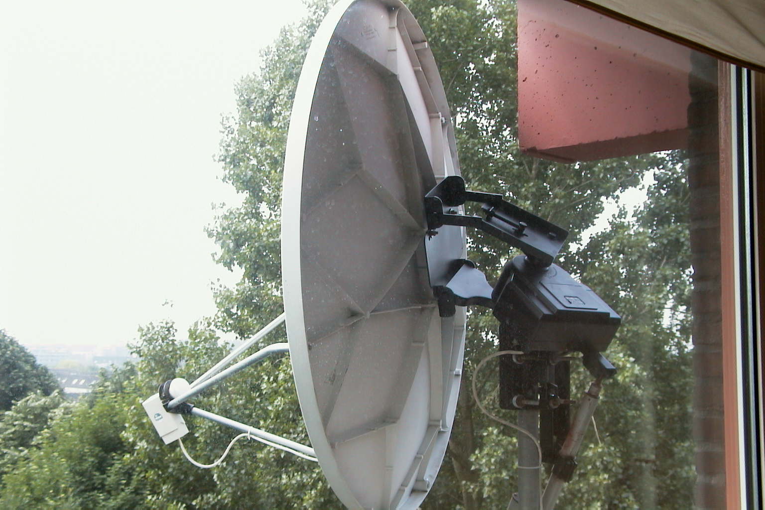

welke 120 cm schotel heeft de meeste gain channelmaster of deltastar 120 gregorain
Origineel bericht van: Sjaak(k)
Origineel bericht van: sattaz
Wat bedoel je?
In welke opzichten voldoet de Deltastar 120 cm. beter aan jouw wensen?
Ik zou zelf voor de betere mechanische constructie gaan, die is bij de Gregorean verreweg beter dan welke "gewone" schotel ook whistle Ik heb hem al meer als 20 jaar in gebruik, en is nog als nieuw, moet je dat eens ¨proberen met zo´n Triax of ander lor van 120cm laugh
@Sjaak(k),
Het gaat hier om de vergelijking tussen met name een Channelmaster en een Gregorian.
Niet om een vergelijking met andere schotels of met een Triax
(ook niet mijn favoriet hoor) die trouwens als offset schotel
niet groter te verkrijgen is dan 100 cm.
Volgens mij is de mechanische constructie van de Gregorian niet verreweg beter
dan van de Channelmaster maar ongeveer gelijkwaardig.
Zie ook onderstaande foto's.

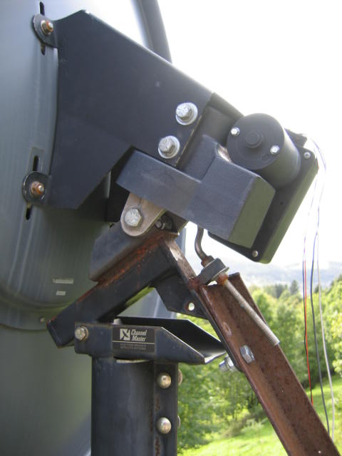

Mm.... bij de channelmaster zie ik toch behoorlijke roestsporen, ik zal een foto plaatsen van mijn 20 jaar oude Delta Star die altijd buiten gestaan heeft. laugh
@Sjaak(k),
Die roestsporen zijn volgens mij alleen te vinden op het bevestigingsplaatje van de hulpactuator.
Zover ik weet heeft heeft usefullaliman, want het is zijn schotel op de foto waarnaar jij verwijst,
meteen na aanschaf van de schotel het verroeste plaatje vervangen (of van de roest ontdaan).
Enne, bij de Gregorian van 120 cm. zijn de roestsporen zo te zien nog behoorlijker dan bij de Channelmaster van 120 cm.
Zie onderstaande foto die overigens afkomstig is van een informatiesite over Gregorian schotels cool
Met vriendelijke groeten wink
sattaz
Ik denk dat je het mis hebt sattaz, ik zie duidelijk een channelmaster plaatje op de mounting staan, het staat er ook bij in het engels in het onderschrift whistle Op de fibo schotel zie ik echt geen spat roest smirk
@Sjaak(k),
Inderdaad staat er op de mount bij de Gregorian een Channelmaster plaatje.
Als er bij de Gregorian een gedeelte van een mount van Channelmaster gebruikt is
vraag ik mij af waar dat originele gedeelte van Gregorian gebleven is?
Als je op de Gregorian geen spat roest ziet dan is dat voor het
overeenkomstig gedeelte van de Channelmaster evenmin het geval.
Wat je bij de Channelmaster ziet roesten is het bevestigingsplaatje van de hulpactuator.
Zowel het bevestigingsplaatje alsook de hulpactuator zitten niet op de originele Channelmaster schotel.
Op de Channelmaster zelf is geen spatje roest te zien.
Voor het overige lijkt het mij handig om een Gregorian 120 cm. met een Channelmaster 120 cm. te vergelijken.
Mogen we dan ook een (RECENTE) foto van de achterkant (polarmount en motor) zien aub?
@Sjaak(k),
sattaz
@sattaz deze schotel is niet van mijn hoor,deze is van mijn
"We ride together, we die together. Bad boys for life."
Origineel bericht van: usefullaliman op 19-10-2007
@Sjaak(k),
sattaz
@usefullaliman,
In jouw posting van 19-10-2007 in een Te Koop Aangeboden topic
schrijf je toch echt zelf dat het WEL jouw schotel is cool
die foto lijkt verdacht veel op mijn opstelling!!
ik zou haast denken dat die foto ergens in groningen is genomen,toen ik de complete set kochtte zat er bij mij ook een roestige`plaatje(die inmiddels zwart is ) aan de zij kant bij de actuator.
De foto's komen uit dit topic van het forum Te Koop Aangeboden.
yep dat is hem, dat is mijn opstelling die ik heb gekocht ìn het noorden des lands.
sattaz
