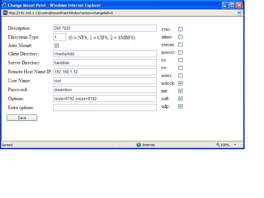

Gast miknic Geplaatst: 21 maart 2009 Geplaatst: 21 maart 2009 Bedankt alvast voor de reacties! Ik heb een JPEG bestand bijgevoegd met een screenshot van de mount. Het gaat om een CIFS mount die ik eenvoudig met de webinterface van de 600 heb gemaakt. Hopelijk kunnen jullie het bestand openen om te zien wat ik (fout) heb gedaan. Ik heb trouwens ook vastgesteld dat nu het IP adres van de boxen veranderd is. Is het mogelijk om alle apparaten een vast IP adres te geven? Moet ik dit in mijn router wellicht aanpassen? bedankt maar weer.
MrScratch Geplaatst: 21 maart 2009 Geplaatst: 21 maart 2009 Ik zou sowieso een NFS mount proberen ipv CIFS. Dat laatste is voor windows en de dreamboxen zijn Linux machines en dus is NFS veel efficienter. 2 x Dreambox 800 met dvb-c en dreambox 7025+ met 2x dvb-c verbonden met Synology NAS
dAF2000 Geplaatst: 21 maart 2009 Geplaatst: 21 maart 2009 Probeer 't eens zonder "root" en/of "dreambox".

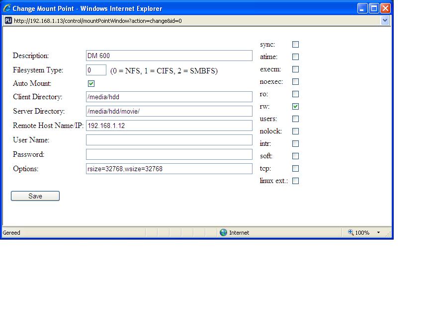

Gast miknic Geplaatst: 24 maart 2009 Geplaatst: 24 maart 2009 inmiddels heb ik vanalles geprobeerd. Dus NFS mount met en zonder wachtwoord, CIFS mount met allerlei verschillende opties. Het beeld blijft maar haperen en stotteren. Hieronder een screenshot van de NFS mount. Hopelijk weet iemand een oplossing. Bedankt alvast.
Tonskidutch Geplaatst: 24 maart 2009 Geplaatst: 24 maart 2009 standaard is je NFS mount per udp protokol probeer in dat webinterface bij de mountmanager het TCP aangevinkt enkele randapparatuur in je netwerk kan (KAN) udp blokken of minder goed doorgeven, dat zou met TCP misschien beter kunnen. chiao BOMBS Faithless, Harry Collier
