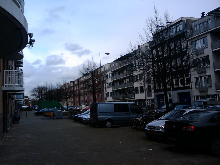

Gast nargile Geplaatst: 27 maart 2009 Geplaatst: 27 maart 2009 Beste mensen, dit is mijn eerste post dus be gentle with me !!! Ik heb een woning op het begane grond. Ik heb een Visio Bisat met 4 LNB's. In het midden 2 Alps LND's gericht naar Astra 1 en 3. En aan de 2 uiteinden 2 MTI LNB's gericht naar Turksat en Eutelsat W3. Schotel is op 2,75 a 3 meter hoogte. Er is een weg van 12 meter en aan de overkant een appartement van ongeveer 15 meter. Nu heb ik een dreambox 800 aangeschaft. Op mijn Sunny 11000 HD heb ik perfect ontvangst. Maar als ik mijn dreambox erop aansluit heb ik alleen beeld met astra 1 en astra 3. Met mijn Turksat soms beeld met sommige kanalen en Eutelsat ook soms beeld met heel sommige kanalen. Nu is mijn vraag wat zou ik nog meer kunnen doen om mijn dreambox voldoende signaal te geven zodat ik perfect ontvangst heb?

edbe Geplaatst: 27 maart 2009 Geplaatst: 27 maart 2009 als je even een foto situatie maakt, wordt het makkelijker om dan te beoordelen.... 2 x KPN TV+ Box & Formuler Z11 Pro
Gast nargile Geplaatst: 27 maart 2009 Geplaatst: 27 maart 2009 Nou ik heb een fototje gemaakt. Niet echt super kwaliteit maar geeft wel een indikatie denk ik van mijn situatie
Gast nargile Geplaatst: 27 maart 2009 Geplaatst: 27 maart 2009 Nou ben even naar buiten geweest voor een betere foto. Hoop dat deze dyuidelijker is.
aardbeì Geplaatst: 27 maart 2009 Geplaatst: 27 maart 2009 je wok op 3mtr hoog, 12 mtr naar de overkant, overkant 15mtr hoog elevatie zal zo'n 30 graden zijn kun je hier satlex 12 mtr 15-3 mtr 30 graden uitgerekend uitrekenen, 't lijkt erop alsof je een probleemm hebt eerlijk gezegd ik hoop dat de url toegestaan is, 't is zowiezo een leuke stek om van alles en nogwat uit te rekenen mvrgr 1 x Vu+ Solo 2 1 x Vu+ Solo SE 1 x Vu+ Zero allen OpenPLi uptodate incl. EPG Team Rytec EPG dataVisiosat Big Bisat 28.2 23.5 19.2 13 9 4.8
