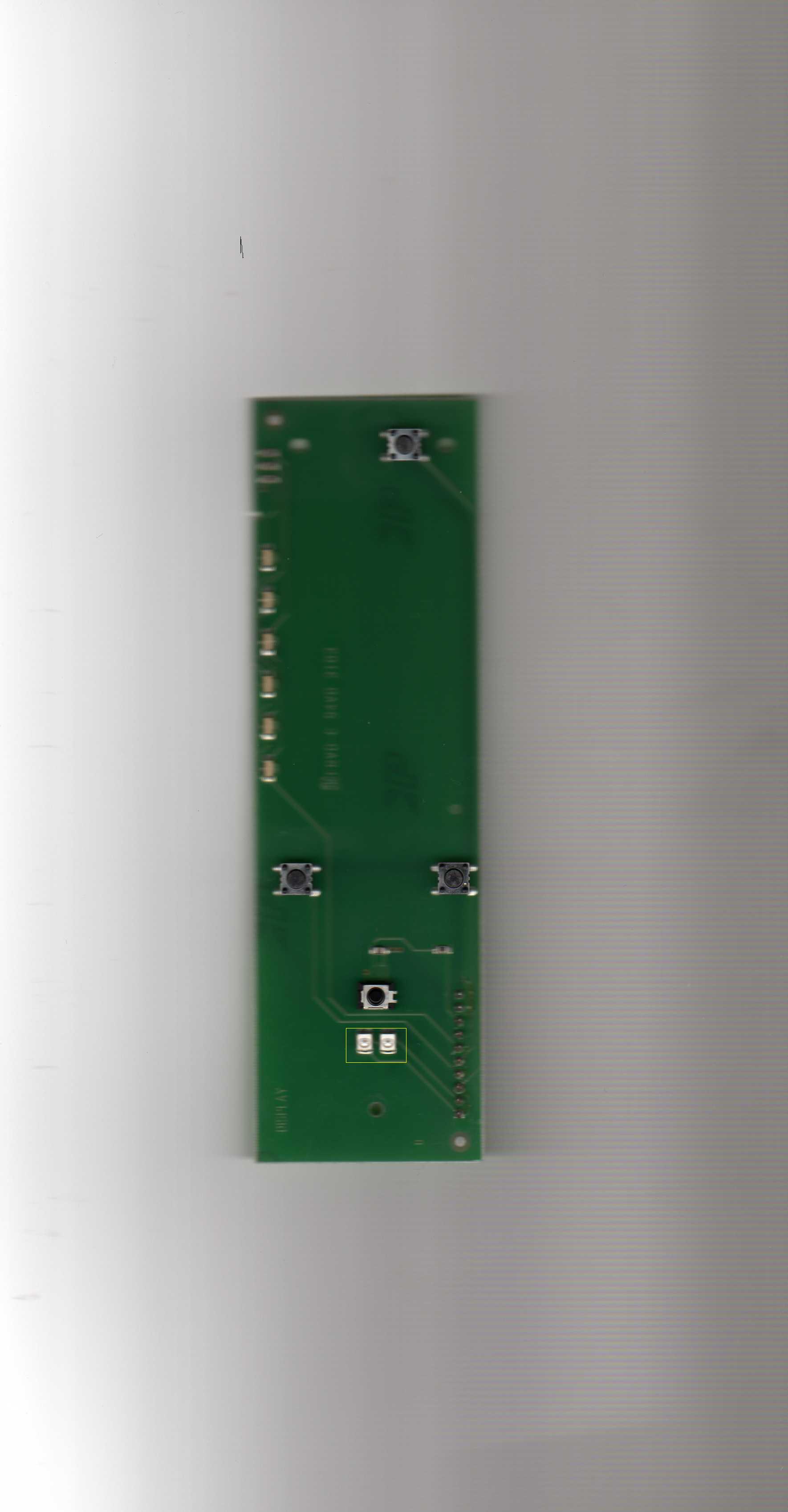

ook niet met de op down toetsen?
als de a.b. oke is zou het in de i.r. ontvang led
kunnen zitten zie bijlage in (in gele rechthoek}
deze zitten op de print van de display verlichting
gr metropar

Is er een makkelijke manier om deze LED te testen?

een makelijke manier om de ir ontvangstled te testen is
om er even een voorfront van een werkende 7000 aan te
hangen en je weet het
gr metropar
