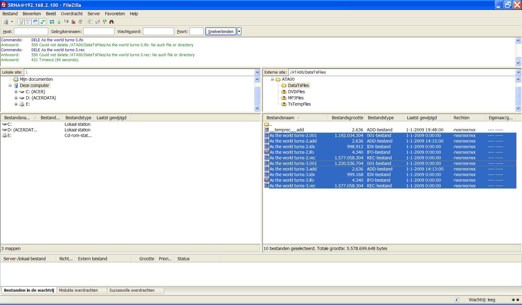

Als ik met FileZilla 3.2.5 een reeks opnames wil verwijderen dan zie ik links boven de meldingen dat de files niet verwijderd kunnen worden met als reden: No such file or directory (zie bijlage).
Misschien intussen iemand die weet wat hier de oorzaak van zou kunnen zijn?
Met de Topfield Web Browser lukt het verwijderen overigens wel maar dan moet ik de opnames wel een voor een verwijderen.

Zoals al in mijn laatste bericht van 26 juni vermeldt had ik en ook nu nog hetzelfde probleem met het verwijderen van files via FileZilla.
De reden waarom ik dit onderwerp opnieuw aanhaal is het feit dat ik vandaag mijn interne HDD heb geformatteerd in de hoop dat ik nu wel de opnames kan verwijderen.
Helaas is dit nog steeds niet het geval.
Het gaat wel via IE8 maar niet via een FTP programma.
Volgens FileZilla zijn de files van de opnames geen map of bestand!!!
Heeft inmiddels iemand een idee wat hiervan de oorzaak kan zijn?

Het probleem ligt dus aan het feit dat FileZilla bij het verwijderen de geselecteerde files niet als file herkend, zie onderstaande regels.
Commando: DELE As the world turns.001
Antwoord: 550 Could not delete /ATA00/DataTsFiles/As the world turns.001: No such file or directory
Commando: DELE As the world turns.add
Antwoord: 550 Could not delete /ATA00/DataTsFiles/As the world turns.add: No such file or directory
Commando: DELE As the world turns.idx
Antwoord: 550 Could not delete /ATA00/DataTsFiles/As the world turns.idx: No such file or directory
Commando: DELE As the world turns.ifo
Antwoord: 550 Could not delete /ATA00/DataTsFiles/As the world turns.ifo: No such file or directory
Commando: DELE As the world turns.rec
Antwoord: 550 Could not delete /ATA00/DataTsFiles/As the world turns.rec: No such file or directory

Dit schijnt inderdaad het probleem te zijn want toen ik via IE8 één van de 5 files van een opname had renamed kon ik deze file via FileZilla verwijderen.
Ik schiet er alleen niet zoveel mee op want als ik eerst moet renamen kan ik de file (5 bestanden) gelijk in IE8 verwijderen.
Het verbaasd me alleen welke vreemde tekens er dan in de filenaam moeten staan (zie onderstaande kopie van de 1e filenaam van een opname.
"As the world turns-2.001"
