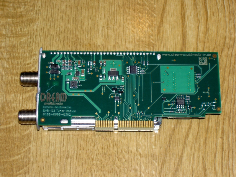

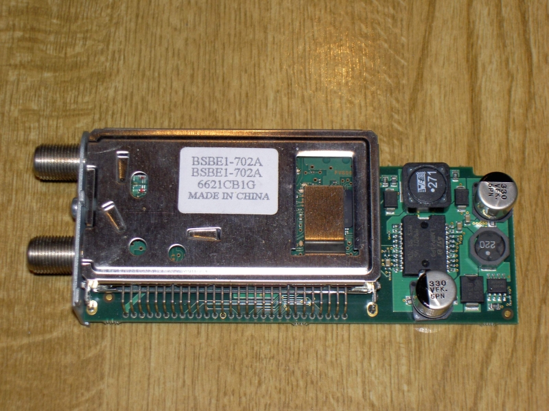

Gast sattaz Geplaatst: 18 mei 2009 Geplaatst: 18 mei 2009 Origineel bericht van: Toxic[Q S3 staat vollledig los van het type DVB-S, maar staat in dit geval gewoon voor een type (serie 3). De normale (oude) PnP tuner voor de 7025 was een lang model, die ook niet in bijvoorbeeld een DM600 past. De S3 versie, is het korte model dat wel in een DM600 past. Niet meer en niet minder. Beide modelen zijn niet geschikt voor DVB-S2. Een plaatje zegt soms meer dan duizend woorden Hieronder 2 foto's van de DVB-S3 tuner Met vriendelijke groeten sattaz
Gast pieterg Geplaatst: 19 mei 2009 Geplaatst: 19 mei 2009 erg misleidende naamgeving. Dit is een BSBE1, dus een DVB-S1 tuner...
