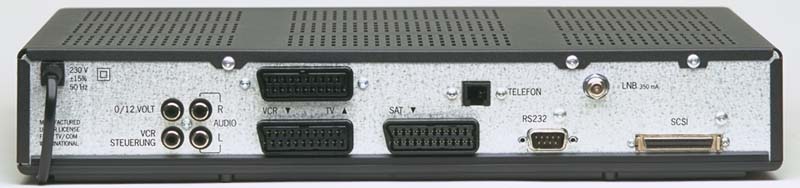

Omdat ik de overstap naar een Seca ontvanger misschien in overweging zou brengen stel ik mij de vraag of er ook Seca ontvangers zijn die naast scart TV en scart Video ook een Scart hebben voor een andere satelliet of kabeltv ontvanger op aan te sluiten? Omdat ik momenteel de digitale kabeltv decoder heb aangesloten op mijn Nokia9500 omdat ik van beide ontvangers dan kan opnemen via de DVD recorder.
Door CDS goedgekeurde ontvangers in de eerste plaats.
Eventueel een HD ontvanger die hierover beschikt?
Zoals bij de ontvanger die ik nu heb, de Nokia 9500s.

een philips zou ik je niet aan raden dan ben je aan die rot sofware C digtaal gebonden waar je niks mee kunt,er zijn genoeg betere ontvangers te koop een dreambox bijv.Dar kun je alle coderingen mee aan dus ook seca3 kijk maar een op het forum rond bij div merken.o ja dat zgn goed gekeurde slaat helemaal negens op,dit is enkel en alleen bedoeld om hun eigen kas te spekken en heeft alleen maar beperkingen .Met de DVD op nemen doe je,op VCR aansl.van de Nokia weergeven ook.dit staat op de achter kant van de nokia .dus van DVD 1kabel naar TV en 1 naar VCR van nokia en 1kabel van de nokia naar de TV zo als op de achter zijde staat vermeld.

De aansluiting die je opgeeft klopt, maar wat doe ik dan met mijn digitale kabeltv decoder, die heeft maar 1 scart, momenteel is die aangesloten op de scart sat van mijn Nokia 9500s. Dus nu kan ik zowel opnemen van de digitale kabeltv decoder als van de Nokia 9500s.
