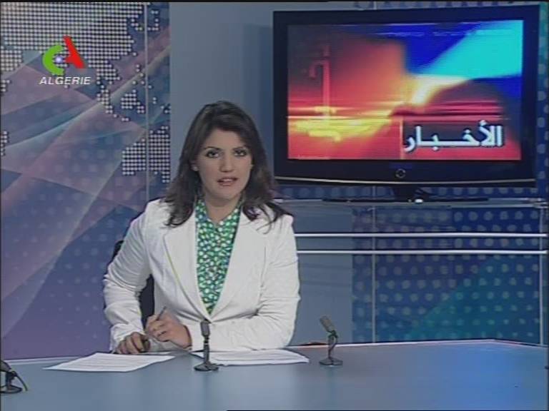

Is er iemand met een Skystar2 kaart die boven de 12.700 Mhz ontvangst heeft?
Ik heb de indruk dat die aan 12.500Mhz of iets lager "uitvalt"!
@ Jan Ambers
Ik heb ff een Freq gepakt op 22 West temminste al je er dit mee bedoeld boven 12.700 Mhz met de Skystar 2 en dit ingescaned is geen probleem met inlezen van de freq
12735, H, 18085 QPSK
22.0°W (3380 - NSS 7)
Signal: 59% Quality: 63%
4:2:0 704x576 25fps 106kbps 4:3
NetwordID: 65535 TransponderID: 1 ServiceID: 2
Video: 515 Audio: 680 - ara (MPEG-2)
PCR: 515 PMT: 257 Teletext: 0
13-4-2009 21:41:21 (GMT +1)
Mvg Dischdriver
