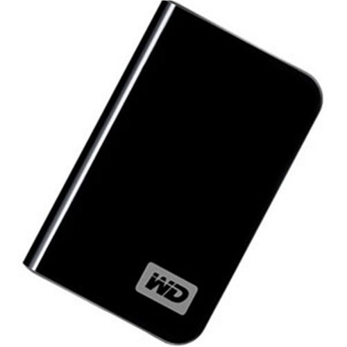

Stefaand Geplaatst: 15 april 2009 Geplaatst: 15 april 2009 Hoi, ik heb zo'n personal external HD gekocht van WD ....dat is een klein dingetje (van toch wel 500GB) waarvan de stroom OOK via de USB kabel geleverd wordt. Er zit dus GEEN externe power op de schijf. Ik koppel die aan de DM800...maar dan hoor ik de schijfkoppen telkens parkeren...en de DM800 ziet de schijf NIET, zelfs na een reboot. Iemand hier ook ervaring mee ? En hoe los ik dit op ? 2 x Dreambox 800HD 1 x Dreambox 800SE HD VU Ultimo 4K Technisat Multytenne 45 (19E,13E,23E,28E

Gast lexie37 Geplaatst: 15 april 2009 Geplaatst: 15 april 2009 de usbpoorten op de dm800 leveren te weinig of geen stroom over usb, je moet dus de externe voeding gebruiken voor een externe hd.
