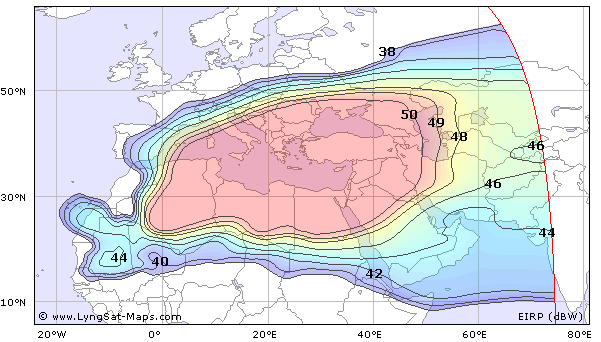

Hieronder de oude footprint van Atlantic Bird 4.
Met vriendelijke groeten wink
sattaz

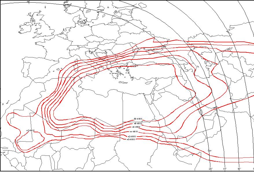

Hieronder de nieuwe footprint van Atlantic Bird 4.
sattaz

@Noordzee,
Sinds de footprint gewijzigd is heb ik niets meer ontvangen frown
Ik ben benieuwd of er nog iemand is in Nederland/België die iets ontvangt.
sattaz
