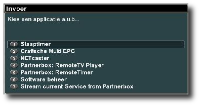

albertmol Posted June 3, 2009 Posted June 3, 2009 Origineel bericht van: Neptunus Origineel bericht van: the_knarf Wat ik me afvraag van deze plugin is: Is het volledig geintegreerd in de timer functie van je dreambox of heb je een appart scherm waarin je dan de planning kunt doen van die "externe" tuner? Als voorbeeld, ik gebruik nu veel autotimer. Kan autotimer gebruik maken van de tuner in de "Partnerbox"? Dus eigenlijk, zonder mijn vrouw uit te leggen wat de partnerbox is, wil ik dat ze iets op transponder A en B kan opnemen, iets kijken op transponder C en tijdens reclame transponder C in PIP zetten en ook nog langs transponder D kunnen zappen. Of heb ik nu een veeleisende vrouw ;-) @Neptunus, in veel gevallen zal 3 ook wel genoeg zijn, ja. Gebruik jij deze plugin? Ik zou zeggen, probeer de plugin eens uit. Je kunt de plugin altijd nog verwijderen als die niet voldoet. Ik gebruik deze plugin zelf niet maar het ziet er interessant uit, ik zal het eens proberen. Deze plugin werkt heel goed op mijn DM800 en partnerbox DM7000. Is niet geintegreerd in de timerfunktie van de DM800 Werkt ongeveer hetzelfde als RemoteTimer op E1 boxen. Als de DM800 iets opneemt is het mogelijk om te streamen vanaf de DM7000. Maar het is gemakkelijker om de DM7000 te laten opnemen via de RemoteTimer. DM8000SSSC | Popcorn Hour C-200 | Synology DS1512+ | Visiosat BigSat: 28-23-19-13-9-5-1w-5w | Panasonic TH-46PZ85 Control4 Home Automation

the_knarf Posted June 4, 2009 Author Posted June 4, 2009 @Albetmol, bedankt voor de uitleg en het plaatje, maakt het al een stuk duidelijker. @Dolphs, met het bekabelings verhaal ben ik het niet helemaal eens, maar veel ligt ook aan je huis, ik heb een jaren 30 huis met GEEN gewapend beton, en kan over 54mbit draadloos lijntje 8 zenders tegelijk streamen van mijn 7025 (via cat5) naar mijn laptop (via draadloos routertje). CAT6 heeft alleen maar zin als je 1Gbit verbindingen hebt en dat hebben dreamboxen (zelfs de 800 en 8000) niet. GigaBlue QUAD plus 4XS2
