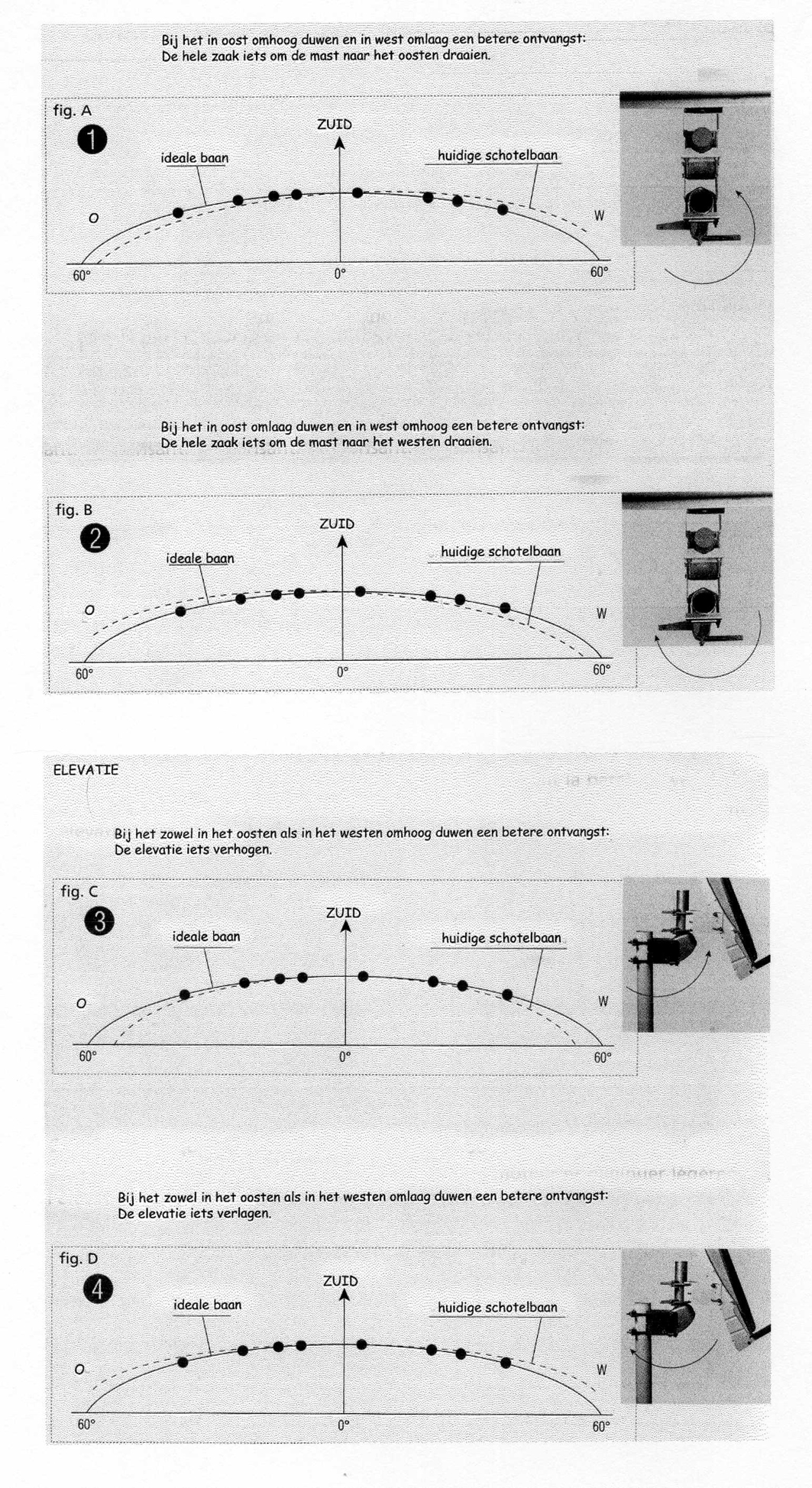

dream7020 Geplaatst: 14 juni 2009 Geplaatst: 14 juni 2009 hen je nu al de lengte en breedte graad ingesteld en dan de motor naar astra laten draaien.En dan zelf schotel aan buis draaien tot je beeld hebt op de astra. Vu Plus solo 4k Dreambox 8000 ssc Triax 88 multiblock 19-23-28-13 Laminas 120 rotor digipower sga 2100 lnb inverto black ultra
Gast DVD Geplaatst: 15 juni 2009 Geplaatst: 15 juni 2009 wat doe ik fout ik krijg astra 2 op de transopnders van astra 1 help eens mee hoe moet mijn kompas staan 5 gr oost van uit noord gezien of uit zuid??

Gast DVD Geplaatst: 17 juni 2009 Geplaatst: 17 juni 2009 schotel van 21 naar 26 gezet en de motor naar 51
