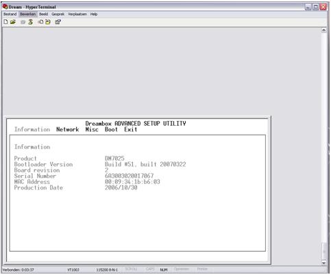

Intussen een vrijwel identieke diode gevonden op een DVB-T ontvanger, vervangen, aangezet... Nog steeds hetzelfde probleem; Niet opstarten, een soort van pauze icoontje op de LCD.
Heb even een fototje gemaakt van het LCD, wellicht dat het iemand bekend voorkomt ? Hij doet overigens verder helemaal niets, na 15min nog steeds hetzelfde schermpje. Lan en RS232 volledig dood.
Help?

Yep. Daarna ook geflashed maar geen resultaat.
Dit lees ik de eerste keer uit met Hyperterminal.

Ik kom met hyperterminal ook niet verder. Ik kom in de BIOS maar kan dan niet verder. Iemand een suggestie?

Nou, nog even niet opsturen. Via deze link : HowTo:Boot de Kernel commandolijn aangepast. Na het opnieuw serieel flashen van Nemnigma het volgende:
