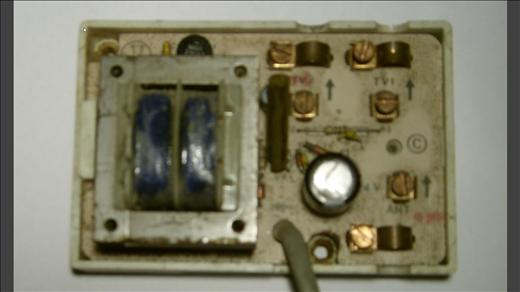

Dus blijft erover een splitter met versterking. Heb zoals gemeld even een oude splitter met versterking op zolder gevonden van johansson. Heb hierbij een foto van deze splitter bijgevoegd. Dus signaal komt binnen via ANT ingang en er zijn twee TV uitgangen. Zou ik hiermee, als ik deze splitter vlakbij de antenne zet veel kwaliteitsverlies hebben.

Als de splitter goed werkt zal het goed gaan.
Je moet hem wel dichtbij de antenne zetten. Doe je dat niet dan ga je eerst het signaal verzwakken en daarna versterken. Maar wat je onderweg bent verloren krijg je nooit meer terug. Dus eerst versterken, dan heb je reserve, dan lange kabels.

Volgens mij is dit geen versterker, maar slechts een voeding.
