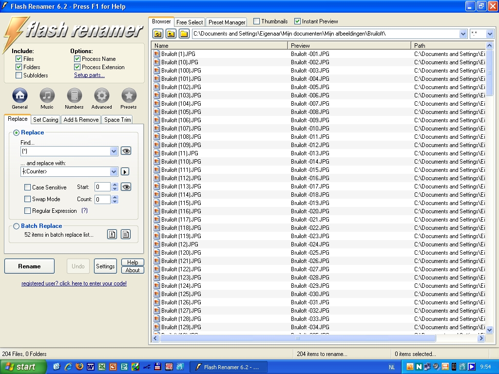

P.S. In het programma "Flash renamer" staat de volgorde van de bron bestanden ook al fout:
Aangezien het foto's zijn is er dus kans dat ze met dezelfde camera gemaakt zijn, en aangezien camera's doorlopend nummeren, zou je kunnen sorteren op datum, dan zouden beide wel gelijk moeten zijn.

@dagg,
Het probleem is dat ik nog meer andere mappen met foto's heb.
Maar ik heb een workaround gevonden.
Als je in Flash renamer een map sorteert op datum wanneer de foto's zijn genomen, dan staan alle bron bestanden wel goed. Daarna kan ik dus wel een gehele map in 1 keer renamen.
Dit gaat dus nu heel gemakkelijk.
