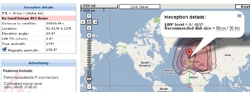

AL ik het doe zoals op het plaatje zie ik een goede instelling,
179 graden is bijna zuid dat klopt en N en O klopt ook.

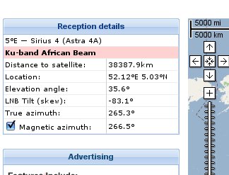

Er gaat toch nog iets mis in de berekening.
Ik heb opgegeven 52,12-NB en 5,03-OL en Sirius 5-E. Die staat op mijn lengtegraad dus ongeveer pal in het zuiden (= 180).
Zie hieronder de berekening door satbeams en door satlex:
Satbeams:
Distance 38387,9km
Location 52,12-E (!!) 5,03-N (!!)
Elevation 35,6
LNB tilt -83,1
True Azi 265,3
Magn. Azi 266,5

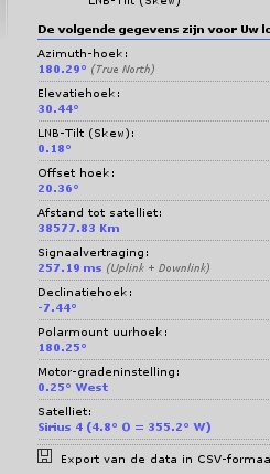

Satlex:
Distance 38577,83
Location 52,12-N 5,03-E
Elevation 30,44
LNB-Tilt 0,18
Declinatie -7,44
Azi 180,25
De afstand is niet zo belangrijk, maar de coordinaten zijn bij Satbeam onjuist weergegeven. En de azimuth, elevatie en tilt kloppen niet.
Overigens: satlex houdt rekening met de verdraaiing van de antennes op Sirius en komt daardoor op een LNB tilt van 0,18. Satbeam doet dat niet, zo te zien. Wat satbeam als tilt opgeeft weet ik niet maar ik verwachten te zien 0,18 of -7,44 of -7,26 (= declinatie + skew).
Kortom, er is nog even iets te sleutelen aan de formules. Ik heb deelscreenshots meegestuurd.

Mifi,
Sorry voor mijn Nederlands ...
1. Je moet vernieuw de pagina om de bug-fixed-code geladen CTRL+F5.
2. Je moet je coördinaten rightig in je profiel (zie FAQ Hoe te resetten)
3. Je moet klikken op de kaart om de info-venster herberekend. Het is een beperking van de Google Maps API - door te klikken op de kaart die u stuurt een verzoek naar de Google Map aan geklikt locatie weergegeven polygones.
Als je een andere bugs gebruik het contactformulier op de site aan te melden.
Met vriendelijke groet,
Alexander
www.satbeams.com
