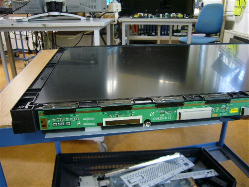

Heb een lcd tv van philips model 26PF9946/12.
Prima beeld alleen heb ik een verticale witte band met gekleurde streepjes in van ongeveer 5cm breed rechts in beeld.
Heb totaal geen idee waar hier de fout zou kunnen zijn.
Waarschijnlijk zal dat vuilbak worden denk ik.
iemand mischien toch een idee?
als je hem toch gaat weggooien, dan zou je voor jezelf het LCD panel kunnen openschroeven en op de plaats van die 5 cm band de inwendige connector op nieuw vastzetten, als het daarna nog voorkomt is de postiedriver in die connector defect.
alles werkt in die schermen met X/Y adressering
en het zwakke punt blijven de connector verbindingen
