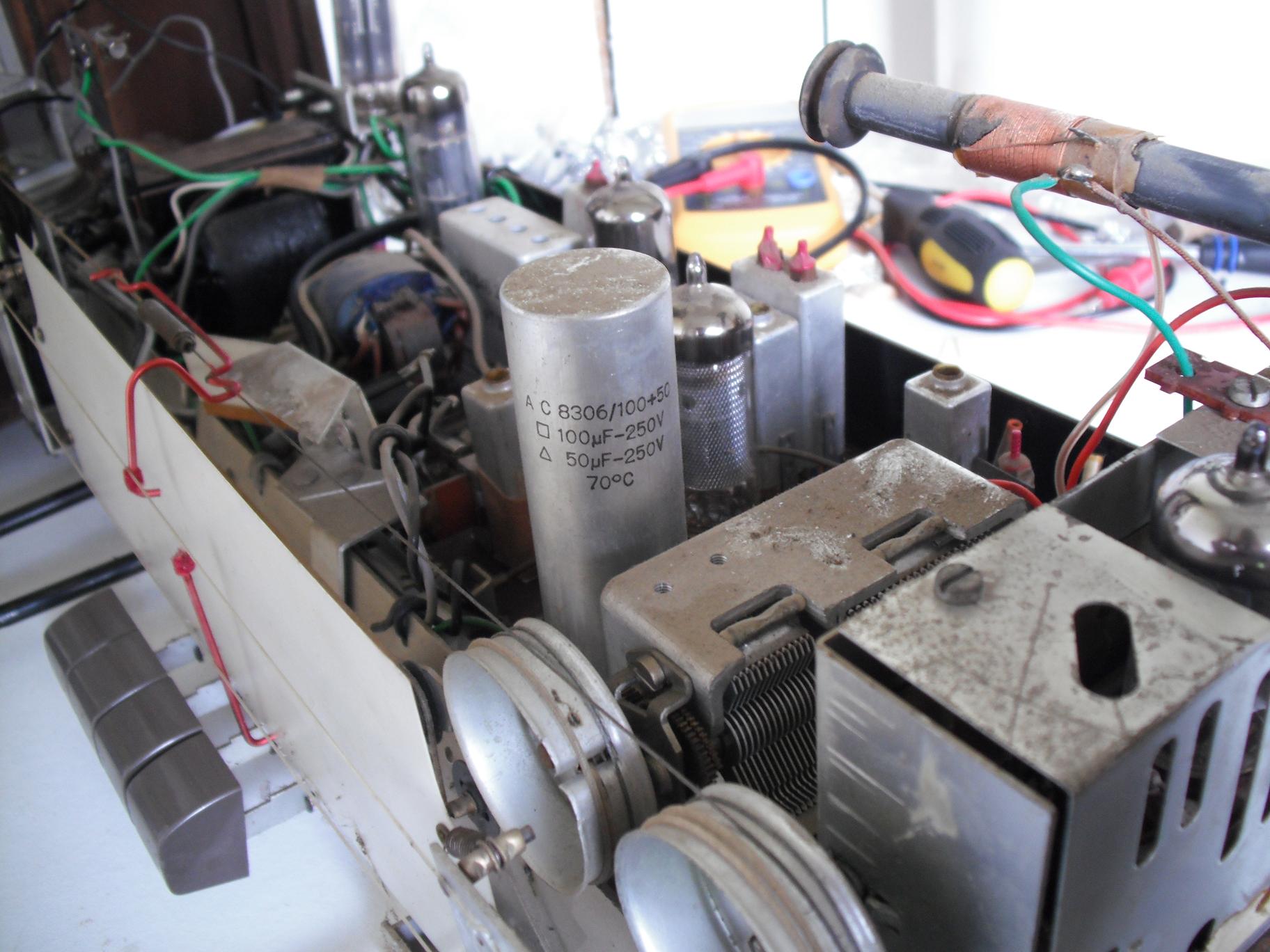

ok, aan hoeveel ohm moet ik dan denken bij die weerstand?
trouwens, 50 uF ? kan 47uF ook worden gebruikt? die heb ik nog wel liggen.
ik heb een foto gemaakt van de radio met condensator met duidelijk opschrift, zie bijlage.
MVG. Gerard

duidelijk, dan haal ik nu die condensator eruit.

Gast Drs. IJzerbout
Is het dan zeker dat die condensator kapot is?
Ik zou hem toch even nameten met een capaciteits meter.
Het zou zonde zijn het toestel uit zijn orgineelheid te "rukken" als het niet nodig is.

@ijzrbout: ik heb alleen een multimeter en een scoop, ik kan nergens litze meer vinden (dus het zit er nog in), dus ga morgen toch naar de stad waar ik alles wel op kan halen.

ik heb ze alleen maar van 25 volt

Gast Drs. IJzerbout
Ik zou er toch mee oppassen.
Mij is wel eens zo´n grote elko, zo´n staande bus om de oren gevlogen. Een enorme knal en aan de onderkant was ie open gesprongen.
Ik schrok me te pletter.
Het ding wat knetterheet en overal was rotzooi.
Als je die electroliet-smurrie in je ogen krijgt, dat lijkt me niet echt gezond.
Origineel bericht van: Hellum
MVG. Gerard
Tja als je voldoende elco's in voorraad hebt, dan kun je ze ook in serie plaatsen
10 stuks dezelfde 1000 MicroFarad elco's van 25 Volt in serie
natuurlijk net als met een batterij de plus van de een aan de min van de ander
wordt 100 Micro met 250 Volt werkspanning

Gast Drs. IJzerbout
Citaat:
Dat kan inderdaad, maar dan wel over iedere condensator een weerstand van ca. 10k parallel zetten. Dan verdeeld de spanning zich gelijkmatig over de elco´s.
Anders heb je nog een mooi vuurwerk.
In elk geval, de stand nu is:
Ik heb de elco's vervangen, en de potmeter voor volume (die bleek "gerepareerd" te zijn, toen heb ik de boel aangezet (EZ80 vergeten, alleen lampje ging branden, toen alles terug zat weer aangezet en nog steeds nu alleen maar een lichte brom. dat is onafhankelijk van het volume.

Gast Drs. IJzerbout
Oude potmeter er weer in en voordat je dat doet goed schoonspuiten met kontaktspray. Eventueel voorzichtig een klein gaatje aan de zijkant boren.
Meestal kun je erin spuiten daar waar de kontaktaansluitingen naar buiten komen.
Je kunt die 4e aansluiting wel negeren. Je hebt inderdaad de tegenkopeling daardoor uitgeschakeld. Het toestel zal wat harder spelen en de brom zal wat sterker zijn. Het is beter de orginele volumeregelaar weer terug te zetten.
