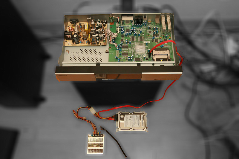

[TF7700PVR] Harde schijf wordt niet (meer) herkend, voeding ?
Weer een in reparatie gehad (7710PVR) hier was het 8pins IC rechts naast de buffer elco in de voeding defect.(is net zichtbaar op je foto.
Secundair was het app nog in orde.
Rebox 9000 ,triax 88cm 4 x quad LNB.
TF is niet meer wat het geweest is denk ik.
Hen het idee dat de 77xx serie niet zo goed is dan de 5xxx serie, die draaien hier allen nog.
Ik heb nog wel meer foto's gemaakt van de TF ook.
@Cornea,
Zijn het vaak dezelfde onderdelen die defekt zijn van de voeding of valt dat mee. Enig idee wat de oorzaak kan zijn van die euvels?
Net even gevoelt, de TF staat al weer uren aan, voeding van de TF zelf is ook redelijk warm.
Externe voeding is koel, evenals de harde schijf.
Het zal de TF voeding iig wel wat ontlasten zo.

ook hier weer hd problemen nadat de tf enkele uren had aangestaan en behoorlijk warm was geworden. Uitzetten en na 1/2 werkt de hd weer. Ik hoop niet dat het structueel wordt want dan fl... ik de tf eruit.

Ik heb hier met een nieuwe 7710PVR ook alleen nog maar ellende met harde schijven. Een oudere harde schijf van Seageate (500 GB) start niet eens op (zeker te veel stroom). Een nieuwe 1,5 TB grote Samsung doet het twee van de drie keer ook niet. Hij start wel op, je hoort hem een paar keer tikken en hij draait, maar wordt dus meestal niet herkend. En het viel me op dat de schijf, ondanks dat hij "groen" is, wel erg warm wordt.
Als de TF open ligt vallen me twee dingen op: de sata-connector lijkt een beetje losjes en het grote koelblok dat er naast zit, zit bij mij scheef en raakt dus niet voor 100% de processor die volgens mij daardoor op de plaatsen waar het koelblok deze niet raakt extra warm kan worden.

Inmiddels de harde schijf vervangen door een 640 GB grote Western Digital. Deze werkt tot nu toe wel goed.

De TF7700HDPVR en volgens mij ook de 7710 worden tegenwoordig met nieuwe verbeterde voedingen uitgeleverd. Melle je zegt dat je ontvanger uit november 2007 is dan valt deze nog binnen de garantie hoor, op Topfield zit 2 jaar garantie.

Maar ja als er veel TF's 7700/7710 zijn die problemen hebben met de voeding dan is het een andere zaak.

oeps, hier ook uitgevallen, na enkele weken van af en toe geen hdd detectie nu definitief hd dood. Spanning 2x 5,19 en 1x 8,81v gemeten. Is dit op te lossen door een nieuwe voeding?

Dat denk ik dan wel Alfred, maar ga er niet vanuit dat je harde schijf ook kapot is hoor.
Mijn harde schijf die er als eerste inzat bleek ook niet kapot te zijn.
