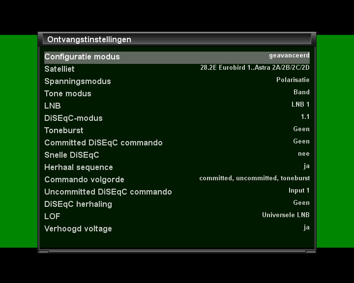

Ik gebruik al jaren deze switch, nu op een DM8000, met de switch in modus 2 (Diseqc 1.1) met de settings als op het plaatje.
Dus de 2e LNB wordt LNB 2, en bij input wordt deze dan input 2 en zo verder.
Het plaatje is van de 1e LNB.

Aan Henksat: Waarom staat "verhoogd voltage" op ja?
Een lange antenne kabel of om een andere reden?
