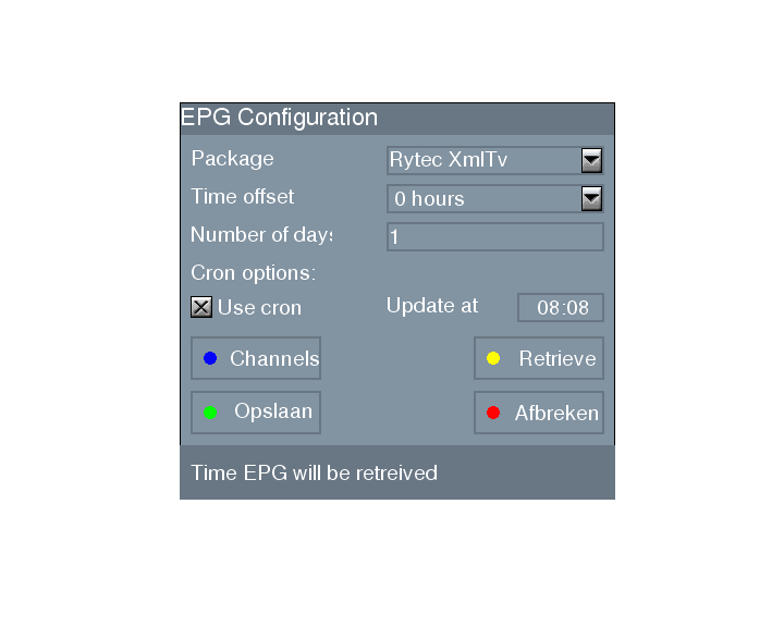

Kabeltje87 Geplaatst: 4 oktober 2009 Auteur Geplaatst: 4 oktober 2009 Vermits we momenteel zomertijd hebben (welke + 2 GMT is) nam ik aan dat het +2 moest zijn - maar je hebt gelijk de instelling is +1:00 GMT. Tijdscorectie: Loopt je box gelijk met de transpondertijd. Ik heb mijn box op transpondertijd staan. Misschien kun je dat ook nakijken. Heb je zoals in het bijgevoegde scherm de offset op 0 uur staan. Misschien kun je hier eens -1 uur proberen te selecteren. Ik heb van mijn box de EPG van VijfTV toegevoegd. Hier kan ik toch geen gaten in vinden. Mischien kun je even in je box een kleinere set van EPG importeren. (de standaard file kan misschien te groot zijn voor het kleine geheugen van een 500) Dit doe je door de rytec.sh file te editten (deze vindt je in je usr/bin) In lijn 7 en 8 vindt je: dataname=rytecxmltv downloadname=rytecxmltv.gz dit verander je in: dataname=rytecxmltvbenl downloadname=rytecxmltvbenl.gz Voor dan een nieuwe retrieve uit. Deze set van EPG is alleen de België en Nederland zenders. PS: De engelse zenders kun je ook importeren door in SQlite import de radiotimes import te activeren en te configureren. (kanalen mappen na een eerste retrieve en vervolgens een nieuwe retrieve uit te voeren). Willy VijfTVEPG.zip ~~Rytec Team~~ Vu+Uno4KSE / OpenPli en Maxytec-Multibox SE / OpenPli (mediaspeler) VU+ Duo / OpenPli en Synology NAS *All Rytec EPG POWERED*
