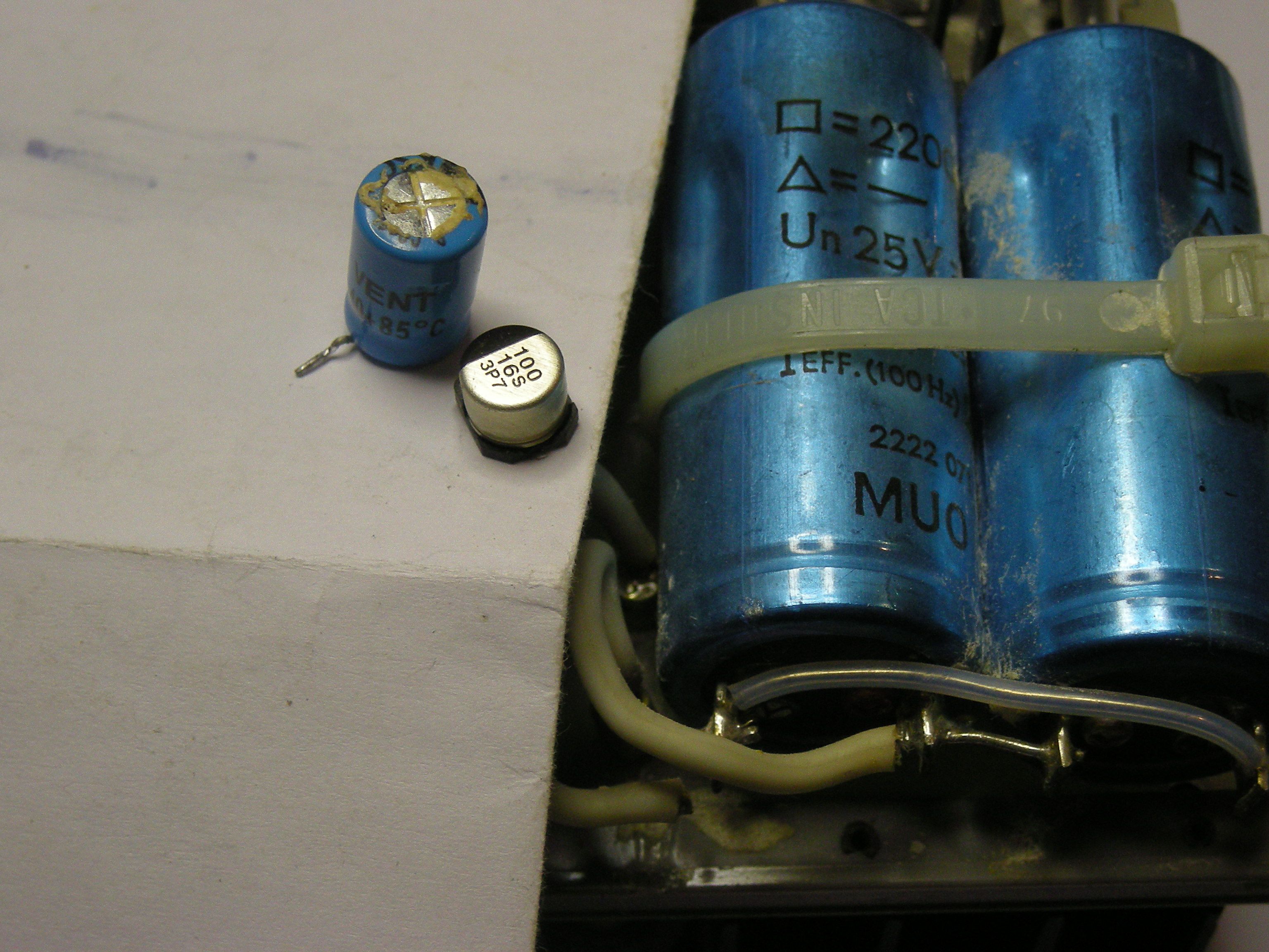

is mogelijk een probleem in de voeding; bv bolle elco's
mn ELCO'S HOEVEN NIET PERSE BOL TE STAAN,dit is een groot misverstand,ze kunnen ook uit drogen,verlopen of lekken zo wel aan de boven zijde als aan de onderzijde,vaak is er niets te zien,dus meten is weten.kijk eerst maar eens naar de voll. regelaar,en draai er eens aan!Bij SMD elco's is er aan de buiten zijde niets te zien.zie bijlage.

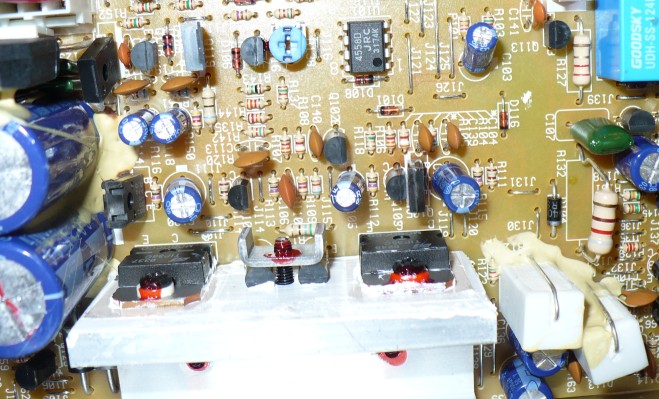

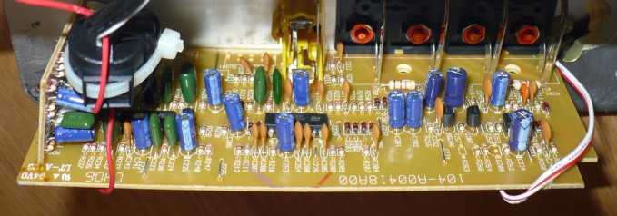

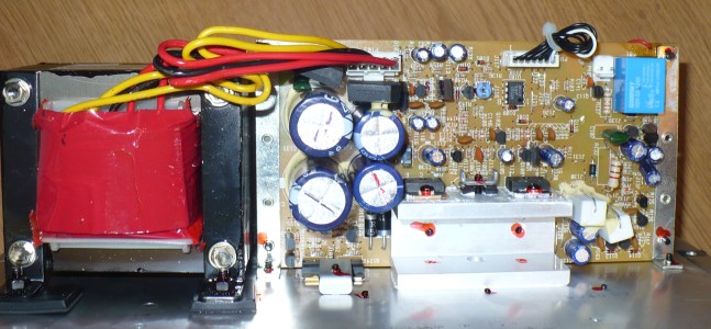

Hier heb ik een aantal foto's gemaakt. Op de tweede foto van de eerste printplaat zie ik wel twee bruine plekken. Misschien zijn die transistors kandidaat om vervangen te worden?
Vandaag toch weer 'ns het een en ander doorgesoldeerd en de potmeter voor het inschakelen iets verdraaid. Alles lijkt weer te werken. Eens kijken voor hoelang... :-)
Solderingen kunnen wel eens los gaan zitten ,als ze eenmaal opnieuw over gesoldeerd zijn,dan is het probleem voorgoed op gelost.verder is het een relatief eenvoudig versterkertrapje,als je zorgt dat het spul niet te warm wordt kan het lang megaan.
