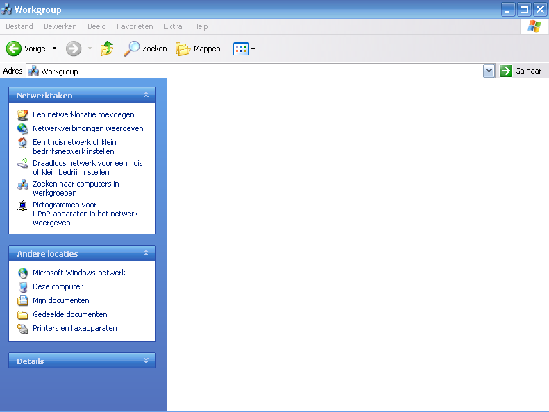

Gekkenhuis Geplaatst: 15 oktober 2009 Auteur Geplaatst: 15 oktober 2009 Zo ziet Mijn netwerklocaties er uit bij mijn laptop Knap leeg dus

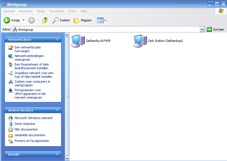

Gekkenhuis Geplaatst: 15 oktober 2009 Auteur Geplaatst: 15 oktober 2009 Origineel bericht van: Snurker Heb je via die crosskabel test wel vaste IP adressen ingesteld ? want er worden dan geen IP adresssen uitgedeeld ik denk dat er ergens nog een services uit staat loop de lijst maar eens door Snurker Ja via crosskabel heb ik vaste ip adressen ingesteld. en services heb ik allemaal na gelopen en vergeleken met de andere pc's die wel werken. Het blijft een raadsel hahaha hier nog een plaatje vanaf een andere pc in het netwerk
