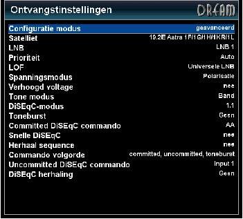

Van alles geprobeerd, maar kom er niet uit....

Heb dit gevonden, ga ik vanavond maar eens testen;
Configuratiemodus geavanceerd
Sateliet 19.2E
Spanningsmodus Polarisatie
Tone modus band
LNB lnb 1
DISEqC-modus 1.1
Toneburst geen
Comitted DISEqC commando AA
Snelle DISEqC nee
Herhaal sequence nee
Commando volgorde committed,uncommitted,toneburst
Uncommitted DISEqC commando input 1
DISEqc herhaling geen
LOF Universeel LNB
Verhoogd voltage nee
Priority auto
lnb 2 AB input 2
lnb 3 BA input 3
lnb 4 BB input 4
lnb 5 AA input 5
lnb 6 AB input 6
lnb 7 BA input 7
lnb 8 BB input 8

Ja dat begrijp ik, zo had ik het ook aangesloten, maar weet niet of ik nog andere dingen moet aanpassen had eerste de opstelling A/B/C/D dit was een makkie, maar nu ga je naar geavanceerd en dan komen er zoveel opties bij.
Ook hoorde ik dat het niet altijd logisch hoeft te zijn qua opbouw, bv
19,2 = lnb 1
23,5 = lnb 2
28,2 = lnb 3
Dit hierboven zou logisch zijn
Moet de volgende satellieten aansluiten
7E
13E
19,2E
23,5E
28,2E
42E (mits de schotel het aan kan..)

Ja zo had ik het gisteren dus ook gedaan, maar op een of andere manier deed alleen de 19,2 het (met originele instellingen), heb zelfs nog 3x op de schotel zelf gekeken en een voor een een andere lnb op 2, 3 en 4 geplaatst, maar niks deed het confused
Zou het kunnen zijn dat de switch defect is, of moet ik het schema wat ik net neer heb gezet ook zo instellen, weet zo een twee drie even niet of die lijst standaard is, en snap dat ik voor elke satelliet een andere lnb moet hanteren, maar toch.

Van een van die links uit mijn Google tip:
Problem solved after lots of trying.........
For those who are interested: The correct settings for this switch must be
DiSEqC version 1.1, Uncommitted (!) en then choose the wanted input 1 to 10.
The rest of the settings must be "none" or unchecked.

Heb het volgende lijstje aangehouden (was even uitzoeken is een wat andere lijst), maar werkt nu met mijn oude switch, straks de nieuwe eens aansluiten en met een beetje geluk werkt het allemaal gelijk
Sateliet 19.2E
Tone modus band
LNB lnb 1
DISEqC-modus 1.1
Toneburst geen
Snelle DISEqC nee
LOF Universeel LNB
Priority auto
lnb 2 AB input 2
lnb 3 BA input 3
lnb 4 BB input 4
lnb 5 AA input 5
lnb 6 AB input 6
lnb 7 BA input 7
lnb 8 BB input 8

Nou niet werken hoor, al mijn satellieten kwijt en krijg ze ook niet terug met dreambox edit

Wat mij opvalt nadat ik alles heb ingesteld dat alleen de satellieten werken die ingesteld zijn op AA, dus de 19,2e zit op poort 1 en de 7e zit op poort 5 .
Ik weet niet of het help als ik ze er allemaal op zet......
Ga ik morgen nog maar eens proberen, het is nu donker en zie toch niks!
Maar als iemand nog tips heeft voor een dm800 met de sab diseqc switch heel graag, kom er namelijk echt niet uit.
