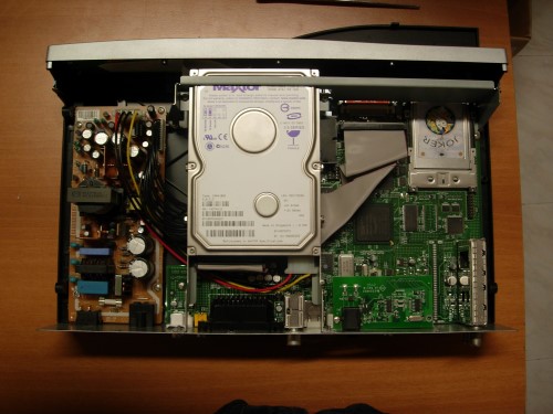

Hallo medesatters, gistermorgen nog gewoon TV gekeken, echter een paar uur later weer aangezet en het lijkt of er geen spanning meer op de box komt....ik zet hem altijd uit/aan met de hoofdschakelaar.
Iemand een idee wat het kan zijn ?...voeding, zekering?? of iets anders.

er zit een losse voeding in.
meet de spanningen eens na
bv die v/d harddisk-aansluitig
Binnenin op de printplaat zit ook een zekering in, tussen netaansluiting en schakelaar (wit buisje met matalen kapjes op uiteinde).
gr. Erik
Kun je iets duidelijker zijn wat betereft de zekering, op de foto zie ik er neits van.. :-(
digipaps
"I'm not a complete idiot, some parts are missing"
zekering zit net onder blauw blokje en dan iets naar rechts!

Zekering was uiteindelijk makkelijk te vinden inderdaad..
Nieuwe zekering erin, kabel HDD losgehaald, op lichtnet aangesloten en pang..zekering eruit...???
Het lijkt erop dat de voeding het dus begeven heeft denk ik.
Iemand een idee of ik hier gelijk heb?

Vermoedelijk wel.
Ik zou als volgende stap de voeding helemaal loskoppelen om uit te sluiten dat het defect in het moederbord zit.
Controleer ook of er geen zichtbaar defect is. Opgebolde elco of een verkleuring bv.
tja als de zekeing direct weer knapt dan is er iets aan de hand.
mogelijk is er primair iets kapot gegaan, daarom is een zekering verplicht.
soms valt het mee en gaan bv 2 diodes stuk. tja daar kom je pas achter door eea na te meten.
gr. Erik

Kan iemand mij dan uitleggen hoe ik e.e.a. kan doormeten en eventueel kan repareren?

Jawel, maar je moet wel een beetje kennis van elektronica hebben zodat je weet wat je meet. Daarnaast meet je de componenten "in schakeling", dus je meet niet alleen de betreffende component, maar ook de rest van de schakeling mee waardoor het een stuk lastiger is om de meetresultaten te interpreteren.
Een diode is een ding waar stroom maar 1 richting uit hoort te lopen. Gebruik een gewone 'ohmmeter' om te meten. Je moet 1 kant op een lage weerstand meten en als je de meetpinnen omdraait een hoge. Meet je beide kanten op een lage weerstand, dat heb je een kapotte diode te pakken.
Op die manier kun je ook een idee krijgen of de condensatoren nog werken. Tijdens de meting wordt een condensator door je meter 'opgeladen', je ziet de weerstand oplopen. Een condensator die (beide kanten op) een lage weerstand geeft is vermoedelijk defect.
Vergeet niet om eerst de stekker uit het stopcontact te halen...
Kijk, nu wordt ik alweer iets wijzer gemaakt..thanks wink
Nu kan ik even niet meer meten, want we rijden morgen vroeg weer even naar Nederland..als we terug zijn ga ik er mee aan de slag.
Nogmaals bedankt,
mochten er nog meer ideeen zijn dan hoor ik het graag..

'daar' verkopen ze losse voedingen voor iets van 5 tientjes...
Origineel bericht van: 1664
Klopt, echter ik weet niet zeker of het allen de voeding is helaas...geen tijd meer gehad ok dit te meten.. frown
