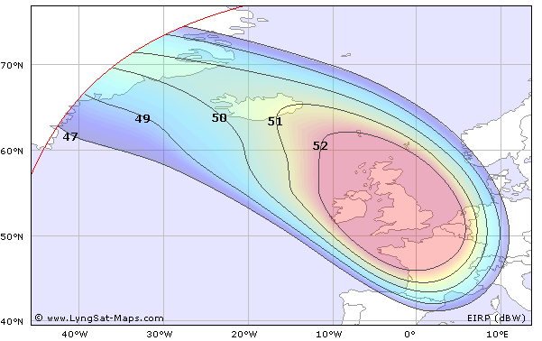

jalza Posted November 14, 2009 Share Posted November 14, 2009 Ik denk niet dat je in het uiterste zuiden van Spanje de Engelse kanalen kunt ontvangen . zie footprint 2D Dreambox 800HD 90 cm noname Draaibaar openPLI powerdDreambox 500HD 90cm Draaibaar OpenPli powerd2x skystar2 + Prof 7300 op draaibaar 90cm Arriva 102 mini voor onderweg. Link to comment Share on other sites More sharing options...

Guest wanderer Posted November 15, 2009 Share Posted November 15, 2009 de britse zenders zijn natuurlijk ook in Gibraltar te ontvangen, want dat is een stukje UK, hoe doen zij dat dan?? trouwens Hier zie ik andere beams voor 28,5E Link to comment Share on other sites More sharing options...
jalza Posted November 15, 2009 Share Posted November 15, 2009 Ja het is vooral goed kijken wat er op welke sat/transponder zit de freesat zoals BBC en ITV zitten op 2D. sky uk zit veel op fixed. maar er zijn er nog meer 2a noord 2a zuid . S1 ,2b. Je zal dus moeten kijken welke zenders je wil ontvangen ,en daar je aparatuur op aanpassen. je kan er ook voor kiezen om via Sky uk [fixed beam] te kijken maar dan moet je wel een abo nemen . Dreambox 800HD 90 cm noname Draaibaar openPLI powerdDreambox 500HD 90cm Draaibaar OpenPli powerd2x skystar2 + Prof 7300 op draaibaar 90cm Arriva 102 mini voor onderweg. Link to comment Share on other sites More sharing options...
