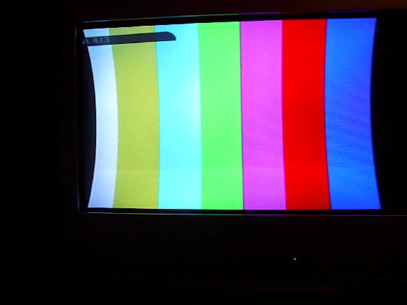

thomson TV scenium 32 inch.beeld vervormd,zie bijlage.
Als hij koud is het beeld normaal,na ongeveer 2 min,vervormd het beeld,het lijkt alsof het beeld groter wordt.
Wie kan mij advies geven,TV is ongeveer 7 jaar.

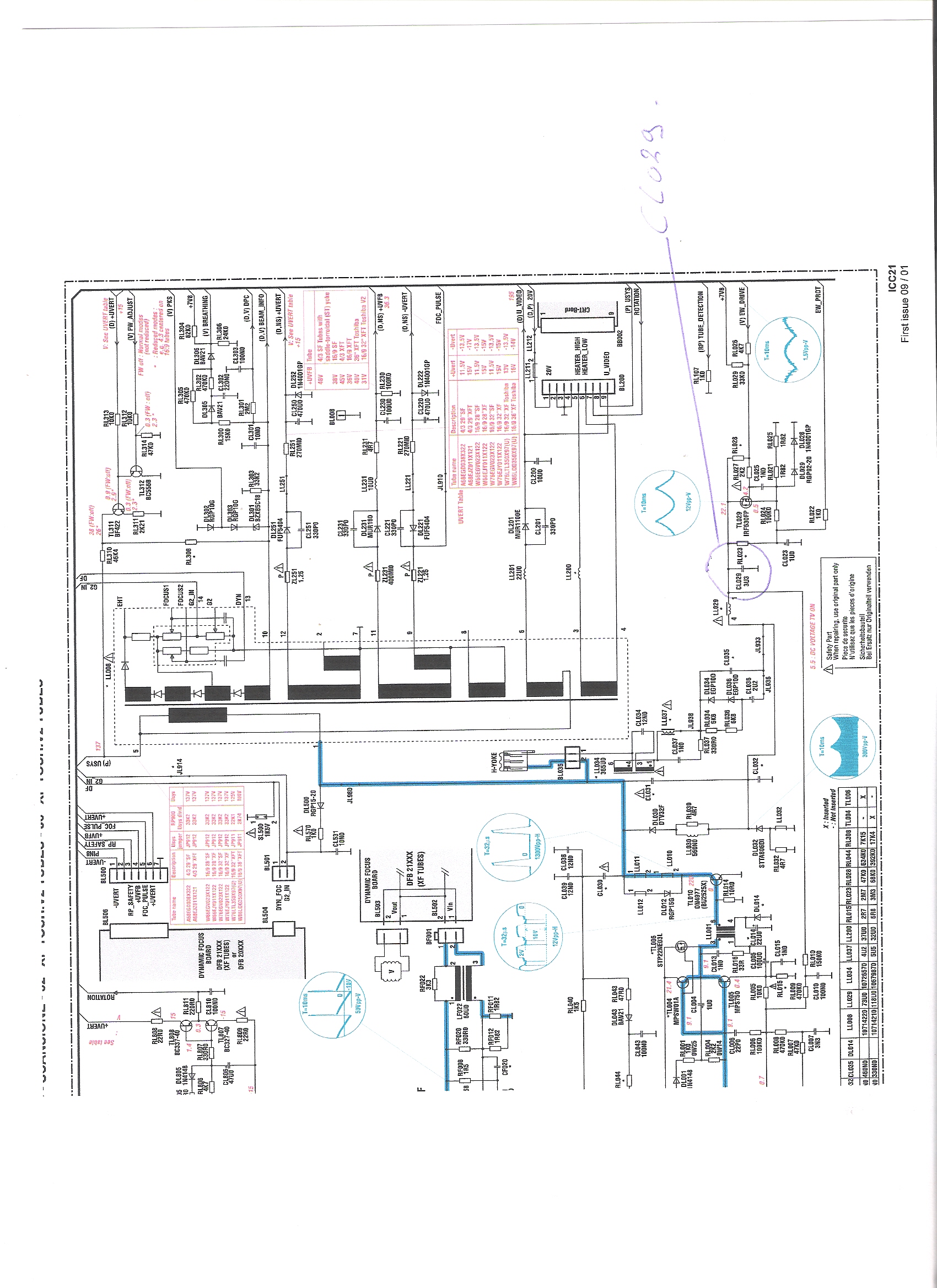

Bedankt boarder en Steve. smile
De TV werkt weer goed,de condensator CL029 3.3µF/63V,had op
een punt een zeer slechte soldering,goed door gesoldeerd,
probleem verholpen,en de rest van de adviezen,even door gesoldeerd.
Nogmaals hartelijk dank. smile
