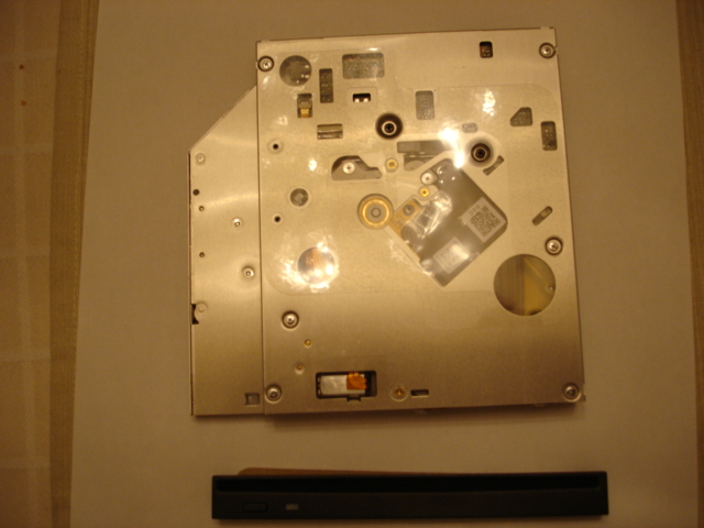

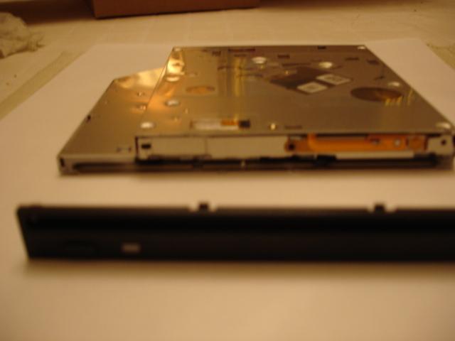

Ik heb vandaag zo een sony dvd optiarc AD 7670 S aangekregen.
Bij het uitpakken stel ik vast dat het frontje los van de dvd is en dat er op de onderzijde een doorschijnende folie is gekleefd op alle openingen.(zie 2 bijlagen)
1)Is het normaal dat het frontje los is?
Volgens de DB manual word de dvd met frontje ingebouwd en niet eerst de dvd en na montage het frontje er op drukken indien dit nog mogelijk moest zijn langs de geopende dreambox klep.
2)moet de folie worden verwijdert of niet. Het zou een transport bescherming kunnen zijn maar er steekt absoluut geen enkele gebruikaanwijzing in de doos enkel een zeventalig garantie adres op het zakje. Dus duidelijk is het niet.

Plastic afdekking NIET verwijderen.
Frontje kan je er gewoon opklikken, zit er los bij omdat deze drive ook in laptops zit en daar zit vaak een ander frontje op wat bij de laptop hoort.
Het los bijgeleverde front is een standaard front en past prima in de Dreambox.
Hallo Ronald
bedankt voor dit klaar en duidelijk antwoord dat ook voor anderen nuttig kan zijn.
morgen aan de slag met de montage.
