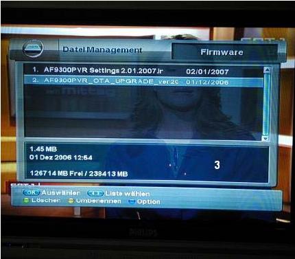

Als je een USB-kabel hebt, aansluiten (OK geven) en de file AF9300PVR_Ver3000_MAIN_20090724.mem copiëren naar de ontvanger in de folder Firmware. De USB-kabel uitschakelen en verwijderen. Best even uitschakelen en opnieuw opstarten.
Daarna op de afstandsbediening op "PVR" drukken tot je het (bijgevoegd) menu krijgt.
Even met links/rechts of boven/onder tot je de file kunt selecteren. Dan op OK drukken en desnoods terug OK.
Daarna wachten: geeft HDD-check, gaat uit, start terug op en als ie dan gekalmeerd is staat het er in.
Even testen met knopje menu en informatie om de versie te zien.
EPG schijnt te werken...
