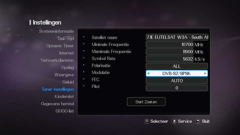

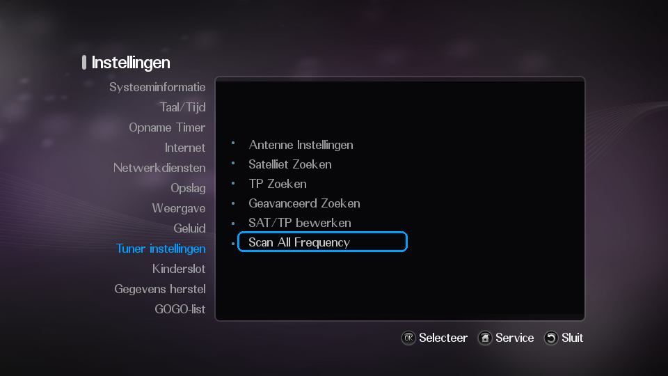

Satlook Geplaatst: 24 december 2009 Geplaatst: 24 december 2009 Gisteren is er weer een nieuwe beta verschenen , deze heeft een gedeeltelijke blindscan optie. Wat je zelf nog moet invoeren is de symbolrate, de dvb,s,2 , qpsk of 8psk instelling. Deze optie heet "Scan all frequncy " en is een zeer mooi stuk gereedschap voor de feedhunter. DM8000 HD - Newnigma VU+ duo - PLI Triple dragon - PICmod cronbear1 image Echostar 7000 viaccess Gregorian 120 & 90 cm Visiosat bisat

Satlook Geplaatst: 25 december 2009 Auteur Geplaatst: 25 december 2009 Citaat: Heeft iemand met een premium+ dit al getest??? De 2 toestellen zouden werken met dezelfde software, welke soft zit er eigenlijk in de premium+ ??? Groetjes. Ik heb dezelfde in mij premium+ gezet de 0.9.4110 En dan ziet blindscan er zo uit, ik ga morgen eens proberen die blind scan. DM8000 HD - Newnigma VU+ duo - PLI Triple dragon - PICmod cronbear1 image Echostar 7000 viaccess Gregorian 120 & 90 cm Visiosat bisat
Satlook Geplaatst: 25 december 2009 Auteur Geplaatst: 25 december 2009 Eutelsat W2 16 graad oost is gescanned (blindscan) in een klein half uurtje en daar vind de Premium+ : 312 tv kanalen 84 radio kanalen Eutelsat W3 7 gr. oost: scanduur: 20 min. 31 transponders waarvan 12 die nog niet in de database stonden. 204 tv kanalen 91 radio/data kanalen Eutelsat W2A 10gr oost. 24 tranponders, waarvan 19 nieuwe. 31 tv kanalen 4 radio/data kanalen DM8000 HD - Newnigma VU+ duo - PLI Triple dragon - PICmod cronbear1 image Echostar 7000 viaccess Gregorian 120 & 90 cm Visiosat bisat

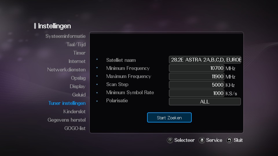

Gast sattaz Geplaatst: 26 december 2009 Geplaatst: 26 december 2009 Waar tot voor enkele dagen slechts tot frequentie 11900 en Horizontaal blindscan ging gaat nu ook Verticaal. Hopelijk zal binnen enkele dagen ook volledige blindscan tot frequentie 12750 mogelijk zijn. Ik heb kort de blindscan van AZBoxHD Premium Plus en ClarkeTech 5000 HD Combo Plus vergeleken. Getest is er op Hispasat 30 West van frequentie 10700 tot 11900 Horizontaal/Verticaal. Stapgrootte bij de Clarke Tech ist 4 MHz (kan dit überhaupt gewijzigd worden?), bij de AZBox heb ik als stapgrootte 10 MHz genomen. Dit om de scantijden van Clarke Tech en AZBox ongeveer gelijk te laten zijn. De Clarke Tech deed er ongeveer 10 minuten over, de AZBox ongeveer 15 minuten. De Clarke Tech vindt in totaal 175 TV-zenders en 23 Radiozenders. De AZBox vindt in totaal 183 TV-zenders und 25 Radiozenders. Waaronder ook een DVB-S2 Transponder met slechts 1667 Symbolrate die de Clarke Tech niet vindt. Verklein ik de stapgrootte bij de AZBox tot 4 MHz dan doet hij over het scannen 18 minuten i.p.v. 15 minuten. Daarmee vindt de AZBox echter wel 2 extra transponders met in totaal 7 extra Radiozenders. Dus in totaal 183 TV-zenders en 32 Radiozenders. Die 2 extra transponders hebben zeer lage Symbolrates van 1010 en 1300. De in de transponderlijst reeds aanwezige transponders worden mede ingelezen bij de blindscan van de AZBox. Bij mijn test heb ik de reeds aanwezige transponders in de transponderlijst van mijn AZBox verwijderd. Dit om een eerlijke vergelijking met de Clarke Tech mogelijk te maken. De satellietontvanger met de gevoeligste tuner(s) die ik tot nu toe heb (gehad) is de Clarke Tech 5000 HD Combo Plus. Tot mijn verrassing zijn de tuners in mijn AZBox HD Premium Plus zelfs nog een tikkeltje gevoeliger De volgende verrassing is dat Symbolrates lager dan 1000 gelockt/gelezen worden en ook nog beeld/geluid geven. Bijvoorbeeld 12746 H met 716 Symbolrate op 8 West en 11503 V met 700 Symbolrate op 30 West. Zelfs Oostenrijkse Radio op 23,5 Oost 12661 V met 555 Symbolrate kan worden ontvangen. Hiertoe zijn slechts zeer weinig satellietontvangers en PC satellietkaarten in staat. Ontvangst en rechtstreeks laten zien/horen van 4:2:2 in DVB-S/DVB-S2/MPEG2/H.264/SDTV/HDTV formaat is net zoals bij de voorganger(s) AZBox HD Premium/Elite mogelijk. De enige (niet-professionele) satellietontvanger die dit (maar dan beperkt tot DVB-S/MPEG2) kan is de Quali ontvanger. Zoals Ponny (een uit Duitsland afkomstige pionier en autoriteit op DX gebied) schrijft op een Duits board/forum is zodoende de AZBox HD Premium Plus voor alle DX-ers/Feedhunters de ideale satellietontvanger. Met vriendelijke groeten sattaz

Satlook Geplaatst: 30 december 2009 Auteur Geplaatst: 30 december 2009 Citaat: Hoezo ? Op de Elite doet blindscan het toch ook gewoon ? Nee dan heet het " Scan all frequency " en dan moet je meer instellingen zelf ingeven. http://www.sat4all.com/forums/ubbthreads.php/ubb/download/Number/64337/filename/Blindscan1.jpg DM8000 HD - Newnigma VU+ duo - PLI Triple dragon - PICmod cronbear1 image Echostar 7000 viaccess Gregorian 120 & 90 cm Visiosat bisat
